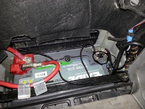

naujausios naujienos. padariau kaip sitam vaizdeli liepa http://www.youtube.com/watch?v=ta0anFAeU2Q.
Tiesa atjungiau tik fyske, tos klemutes neradau. Ir ka jus manot ir degimas atsirado ir kuresi, tiesa akumes vel spejo nusesti. dabar kraunu ir ziuresiu kas bus ...

Nu ka, masina uzsikure ir vaziuoja su atjungta neaiskios kilmes fyske. Jokiu klaidu nemeta. Gal zinot kaip tas jungiklis funkcionuoja?? (JUODAS ILGAS LAIDAS PRIE MINUSO, JUNGIASI IRGI PRIE MINUSO LAIDU)

IBS daviklis kuris kontroliuoja akumo stovi
P.s patronas tavo susproges pliusines klemos, panasu kad blogai jis ten sumautas. Lyg matosi kaitimo pozymiu. Beja, sitas akumas paskutinis s.... Po metu teko man toki ismesti :)
Susitvarkyk akuma ir bedos baigsis

vo cia kazkas aiskiau. Dekingas uz naudinga info. Koki akuma pirkti? ir ar galima butu issemus akumuliatoriu ji pakrauti? kitas dalykas, ar galiu vazineti su atjungtu IBS davikliu?
