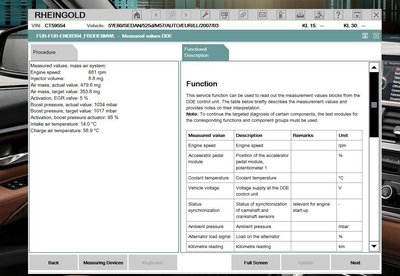

Tai va, kol sėdėjau prisijungęs kompą automobilis išilo iki 78 laipsnių. Pačiupinau EGR termostatą ir vamzdyną - šilti.
Rheingold rodo taip, prikabinu printscreen, EGR valve visa laiką 5%, tai čia reik suprast, kad programiskai išjungtas? Nes duodant gazo vis vien 5%
Ar dėl to motoras lėtai pasiekia darbinę temperatūra?
Jei taip, tai ką dabar daryti? Įjunginėt tą EGR ar važinėt kaip dabar yra?

Tai ar skaitei prie kokios temp pradeda dirbt egr termostatas ?
StandartinėParašytas: 20 Vas 2018, 10:12
2007.06.11
156
Utena
E70 LCI N57
PusėKrokodilo rašė:
prie 70 - viena fazė
prie 90- kita
