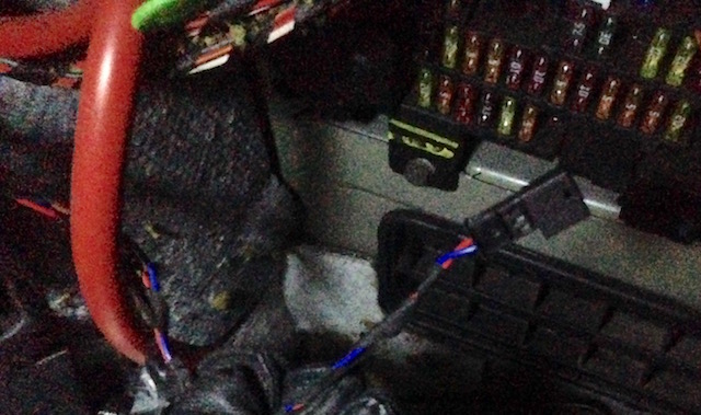

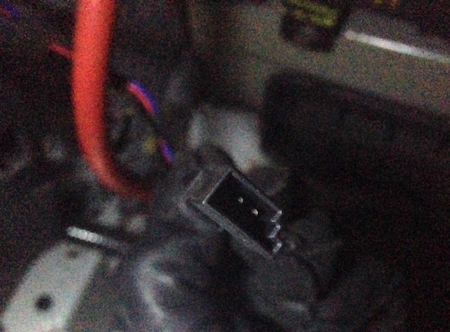

Kas čia per jungtis prie akumuliatoriaus?
Kodas ant jungties 6905977
Failo aprašymas: bmw 6905977
File 18-01-16 21 23 31.jpeg [ 103.9 KiB | Peržiūrėta 14320 kartus(ų) ]
File 18-01-16 21 23 55.jpeg [ 92.18 KiB | Peržiūrėta 14320 kartus(ų) ]

Gal IBS atjungtas (ismestas) ......(info is Rheingold), bet siaip kritus krovimo itampai ar jos nebuvimui, turetu bent ispet, nebent viskas per IBS eina...
