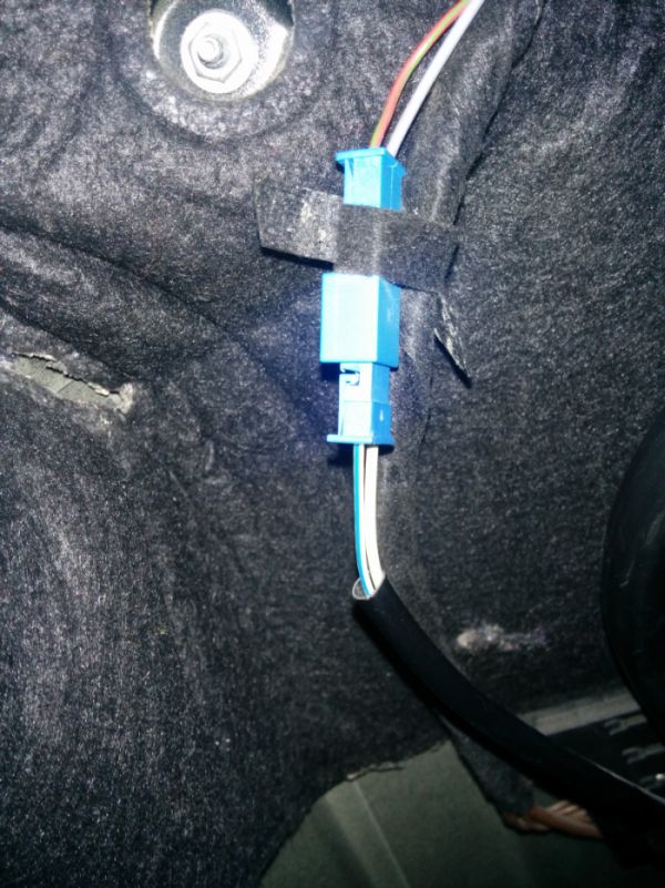

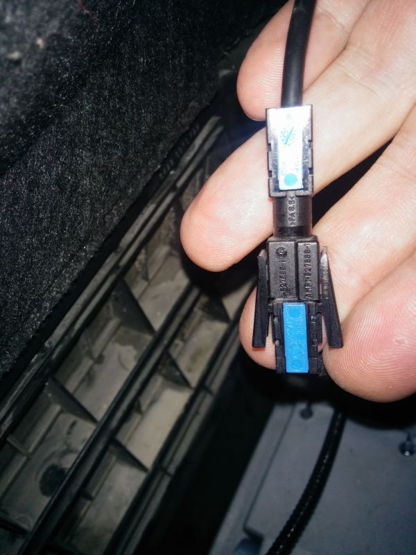

Cottura rašė:
Intelligent battery sensor kontrolioja krovima ir t.t. Is minusines klemos eina laidas 3 kontaktu I fishke prie galines faros.
Ten is minusines klemos iseina du laidai: Vienas storesnis raudonas jungiasi i pliusine akumuliatoriaus klema, kitas (dvieju laidu) per melyna fiskute prie zibinto. Kuria jungti reikia atjungti norint, kad IBS neveiktu?

StandartinėParašytas: 05 Rgs 2014, 14:02
2009.02.17
508
BMW e60 2008m
BMW e91 2007m
BMW E38 2000m
Juoda fyske
StandartinėParašytas: 05 Rgs 2014, 14:04
8331
Melyna
