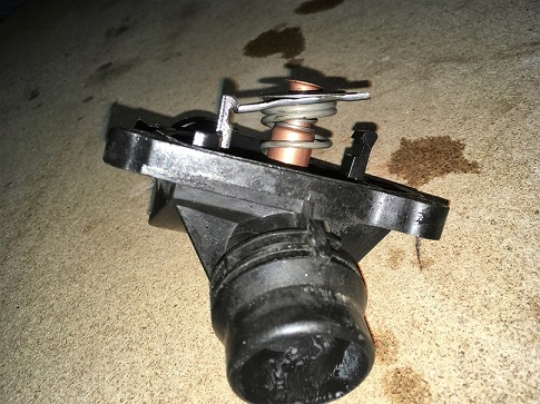

Va tokį termostatą išėmiau, kuris pora mėnesių tik ir teatlaikė. Taip kad visokie ten Gates, Behr , SWAG niekam tinkami, vistiek beveik visi, kiek peržiūrėjau parduotuvėse, įdeda į savo įpakavimą MotoRad mėšlą.
Išvada kad tik BMW originalas belieka.

Behr ar mahle yra oem atitikmuo,taip kad ju prie gates gali neminet ;)

vytas85 rašė:
BEHR dezutej egr termostatas tai tikras org atitikmuo su nutrintu bmw zenklu ir kodu. Bet kai kalba eina apie pagrindini, tai savom rankom is uzplombuotos behr dezutes su hologramom netaip senai istraukiau tapati [CENZŪRA] kaip ir gates, korpusas is disovos plastmases su vieninteliu uzrasu ITALY, ant pacio termostato apskritai jokio zenklinimo. Taip kad toks vaizdas susidaro jog pagrindinius termostatus bmw gamina toli grazu ne BEHR, aisku galiu ir klysti, gal cia uzveze tuftos su behr dezutem.

wahler gamina dabar atrodo

As behr ir mahle dejau neseniai,behr egr,gaila nepaziurejau ka raso ant korpuso pas mahle termostata.

as isemiau is savo bmw termostata irgi tokio stovio kaip auksciau photo ir vietoje jo nupirkau is forumiecio nauja oem is krastos termostata :) tai dabar pasaka :D

bartukas, kas cia stebuklingo?
mdsub rašė:
... toks vaizdas susidaro jog pagrindinius termostatus bmw gamina toli grazu ne BEHR, aisku galiu ir klysti, gal cia uzveze tuftos su behr dezutem.
jau seniai buvo diskutuota, behr nebegamina pagrindinius termostatus, arba kitaip tariant bmw koncernui pagrindinius gamina kazkas kitas. ant originalo tik uzrasas made in austria.

pries tai buvo idetas febi, tai kai isemiau palyginau su oem, tai skirtumas matosi akivaizdus :) ir syla gal siek tiek greiciau, negu pries tai kai buvo idetas :)

solidnas
Ant Behr dabar rasosi ITALY :D
