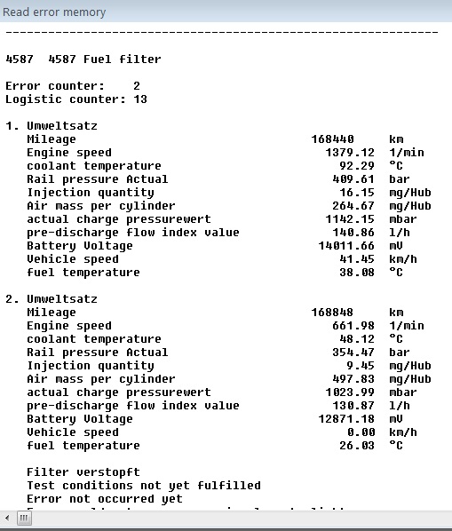

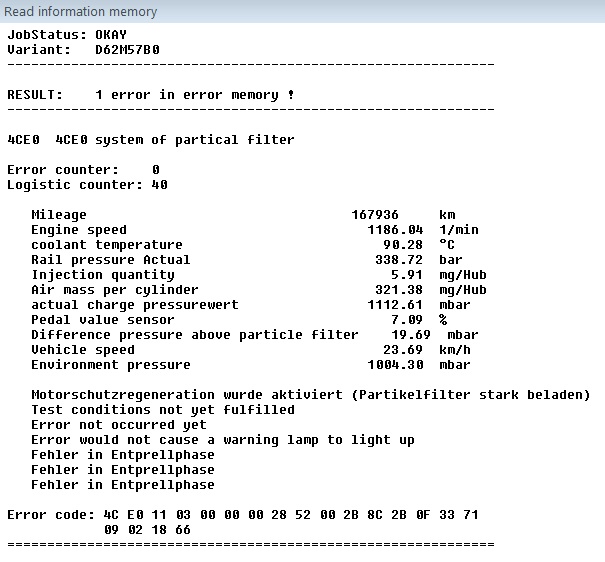

ne negali taip buti,gali buti jog filtras per daug uzsikises ir nebevyksta,bet visu pirma reikia jungti kompa.

Gal kas galit pokomentuot sitas klaidas?
filtras.jpg [ 104.17 KiB | Peržiūrėta 9513 kartus(ų) ]
kfiltras.jpg [ 101.38 KiB | Peržiūrėta 9513 kartus(ų) ]
