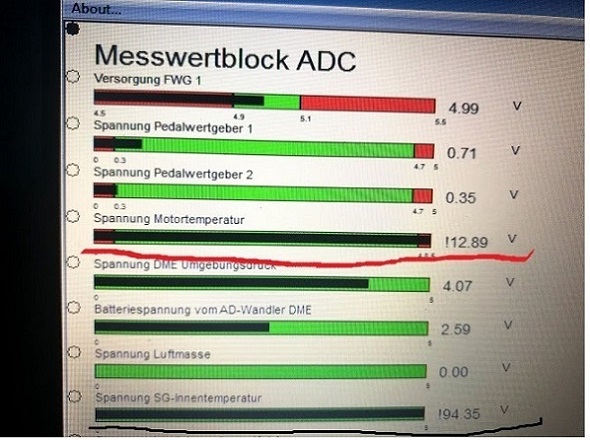

StandartinėParašytas: 15 Vas 2018, 17:12
2008.03.04
291
X5 E70 3.0d 07'
Arunas B rašė:
Pats blokas tiks tiks su softais gai but kad reiks perasyt parinkus ta ko tau reikia. Start linas kazin ar konkreciu klausimu pades. Pas juos tau isn numeri padarys o toliau turesi tvarkytis kitus jei bus problemu. Kelintu metu abi masinaos?
Sutvarke Startline, mano blokas nors ir pasvilo, bet pavyko is jo nuklonuoti viska i treciuko bloka.
StandartinėParašytas: 15 Vas 2018, 17:25
2008.03.04
291
X5 E70 3.0d 07'

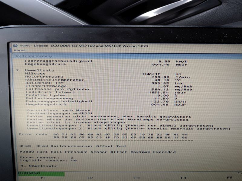

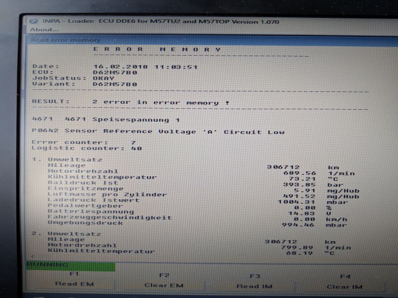

Bet va siandien vel susiduriau su problema, nezinau ar ji susijusi su mano postu auksciau kur buvo uztrumpines variklio blokas ir ji pakeiciau kitu, bet su nauju bloku jau kuri laika vazinejau ir viskas buvo OK. Zodziu siandien atsirado "girlianda" klaidu:
4671 DDE: Supply voltage 1, Short circuit to ground.
3F40 DDE: Rail pressure sensor, offset test.
6DCB DSC: Engine management: interface
5F74 DSC: Engine management: interface
51A8 Transmission control: no message (throttle valve/accelerator pedal) from engine management.
55C3 VTG: AWD limp-home control activated. No DSC specified nominal torque.
Masina uzvedus pradeda trukcioti ir gesta, antra / trecia karta uzvedus negesta, vaziuoja, bet dega variklio, DSC, 4X4 klaidos. As pats turiu itarima, kad visu siu klaidu pirmine priezastis yra butent 4671 DDE: Supply voltage 1, Short circuit to ground. Cia gal generatorius grybauja, gal tas pliusinis laidas bagazineje trumpina? Gal dar turite kokiu variantu?

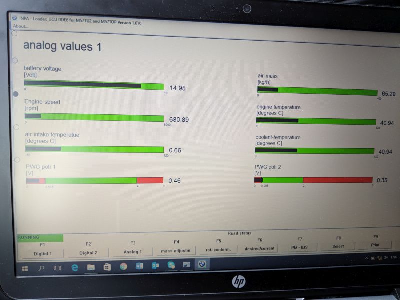

cezarius rašė:
Čia viena iš klaidų, kad bėda su 4tu cilindru. O gal per INPA galima pažiūrėt zondų duomenis?
Atsisiusk va sita :
https://ru.aliexpress.com/item/ELM327-W ... 62486.html
Is savo telefone matysi viska, ko reikia. Ir kaip lambdos dirba, ir ju grafikus, itampas... :D
StandartinėParašytas: 16 Vas 2018, 03:32
2004.04.25
1200
Prie klaidu parametrai buna. Kiek voltu buvo kai klaida irase? supply voltage tai greiciausiai bus kazkas ant 5v grandines. Buna net ir davikliai patys trumpina ir t.t.

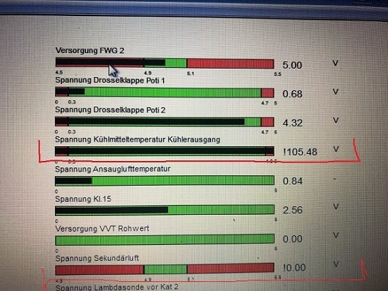

bebr rašė:
Uzsienio forumuose radau info, kad kaltininkas gali buti akceleratoriaus pedalas, jame yra du davikliai, pas mane reiksme PWG poti 1 ant laisvu apsuku nelieciant pedalo savaime sokineja.

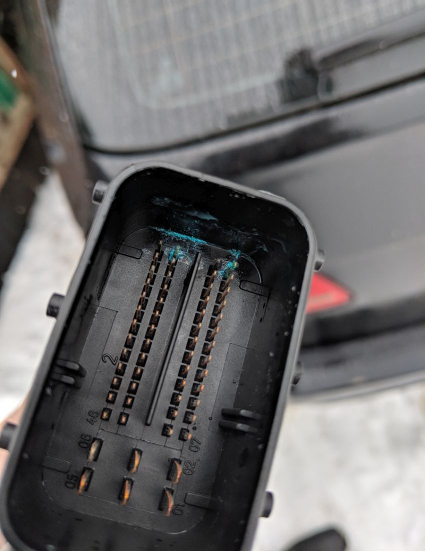

StandartinėParašytas: 17 Vas 2018, 20:07
2008.03.04
291
X5 E70 3.0d 07'
Priezastis issiaiskinta, vel ta pati DDE jungtis permirkus ir kontaktai suzaliave :( Kaip spresti sia problema? Tos dezutes plastmasines, kurio yra DDE blokas dangtelis buvo suteptas hermetiku pries uzsukant, bet nepadejo. Vanduo kazkokiu budu ant dangtelio prilasa, nes buvo bala ant jo... Gal yra kokiu silikonu tepamu ar purskiamu atstumenciu dregme, kuriais galima sutepti tas jungtis?

StandartinėParašytas: 21 Vas 2018, 14:31
2014.09.03
264
https://www.lemona.lt/?page=item&i_id=38150
sitas tikrai valo ir needa kaip WD :)
StandartinėParašytas: 01 Bal 2018, 12:40
8332
Su wd purski pradzioj kad paestu tuos žalumus paskui jau plauni su kontaktu valikliu.
