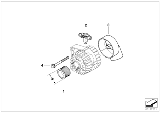

sveiki. testuojant parode meistriukui diagnostika kad buta uzregistruota itampos soktelejimas iki 16.8 V ir tada atsiranda ivairios klaidos. siaip ivairias klaidas imeta esant dideliem salciams, ir masinai ilgiau pastovejus. jis sake kad gali kvailioti sroves reguliatorius kazkoks tai, ar ji reiktu paskubeti pakeisti? ar tos itampu suoliaia labai blogai? kaip suprantu tai yra detale nr 2???

JONAS.... rašė:
tai kas patartu mano klausimu? :wink: :)

JONAS.... rašė:
kaip issprendet sita klausima,pas mane ta pati bedela nutiko

man asmeniskai tokia klaida buvo uzfiksuota kai akuma pakraudinejau su rusisku pakroveju, kur rankiniu budu nustatai sroves stipruma ir palieki nakciai. Kai akumas pasikrauna, sroves krenta o itampa kyla iki 16-17V. Vat tada ir uzviksuoja..
P.S. cia tik viena is galimu variantu. Siaip reikia ziureti kiek kartu uzfiksuotas suolis. Ar tai sistemingai, ar tiesiog vienkartinis..

vo. Cia tai Justai gerai pasakyta =D> =D> taigi ir as kroviau su rusku pakroveju tokiu . galvojau kad kai neuzkurta nefiksuoja. tikra tiesa cia. man vienkartinis pamenu tas suolis buvo uzfiksuota :wink:
