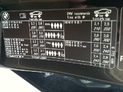

Pas mane R17,2.8 uzpakalyje rekomenduoja.
IMG_0544.JPG [ 100.84 KiB | Peržiūrėta 11577 kartus(ų) ]

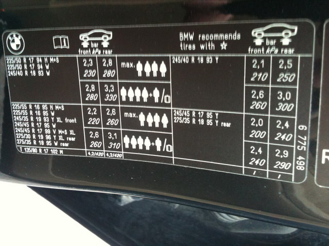

Lenteleje net nera rekomenduojamu R18 M+S.Jei nori saugiai vaziuoti,paziurek lentele,ten surasyta kokiems ratlankiams,kokios padangos ziemines ir vasarines.
