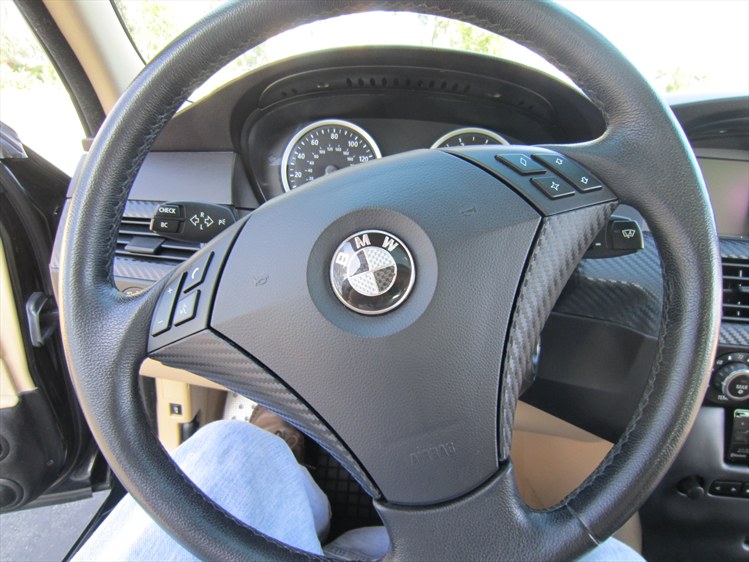

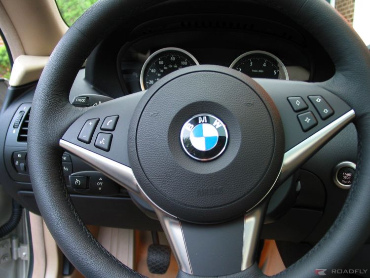

Sveiki. Mano auto 530 xd, E61, 2005-11, Start/Stop uzvedimas, dabar yra vairas kaip virsutineje foto. Noriu pasikeisti vaira i Sport vaira (ne M Sport) kaip antroje foto. Nieko perdarineti ir burti nesinori, ar yra modeliai nuo kuriu man tiktu sis Sport vairas be jokiu perdarinejimu, tiesiog senaji nuemus, naujaji uzdejus? Taip suprantu, kad reikia ziureti tik nuo modeliu turinciu nauja rakta ir Start/Stop sistema? O pagaminimo metai nesvarbu? ačiū uz pagalba!

O siaip man idomu, koks tikslas keisti vaira neziurint i isvaizdos kriteriju? Tipo patogesnis ar kas?
Pas mane auto '04 pradzios ir vairas yra kaip antroje foto, tipo Sport, tad tie metai nelabai ka zaidzia.

1. mano dabartinis vairas jau apsitrynes 2. Sport vairas asmeniskai man zymiai grazesnis, solidesnis.
