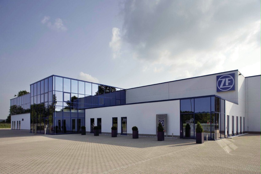

Siaip nerasau tikrai jokiu rasineliu o stipriai domiuosi E6* masinu problemom nes pats tokia turiu ir jei kas skaitot tai norit tikekit norit ne juk buna visokiu atveju.Cia tik dalinuosi info kuria surankiojes is www platybiu.
Na nieko naujo as cia turbut neparasysiu o tik patvirtinsiu, kad esant smugeliams
persijungiant dezei is 2 i 1 buna kaltas ne koks softas o mechaninis mechatroniko issidevejimas.
Tipo jei stovint masinai rankiniu budu junginejant is 1 i 2 ir is 2 i 1 buna smugiai tai reikia keisti
mechatroniko susidevejusias detales ir tepalus.
O BMW dilerine programa po softo atnaujinimo kita sprendima duoda "pakeisti tepalus dukart" o juk dezes
tepalas yra TIME LIFE.Jau girdejau ne karta, kad reikia vis delto keisti tepalus dezeje.
BMW dezes gamina kompanija ZF pagal ja tepalai yra skirti max 120 tukst.km.O kiek praeje musu masinos
???o kur dar pratekantys plastmasiniai karteriai su jungties tarpinemis- tik pagreitina dezes susidevejima.
Stai kaip dirba ZF servisas-isardo mechatronika isplauna, pakeicia nemazai susidevejusiu detaliu o paskui pakeicia visa dezes tepala:

Pilnas automatines dezes servisas atliktas pacio gamintojo.

ZF automatines dezes konverteris kas nemate o tik girdejo pasiziurekit video:
http://www.youtube.com/watch?v=cLVQlUAJ ... re=related
ZF.jpg [ 92.4 KiB | Peržiūrėta 12803 kartus(ų) ]
