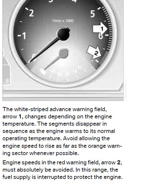

vytas85 rašė:
nu nzn pas mane temp gera tfu tfu tfu,bet tiek daug bruksniuku niekada nebuvo nukrite,tarp 4 ir 5 yra vidurine linija tai nuo jos 2-3 bruksniukus pakrenta ir viskas.
nu ir mano taip =D> =D> =D>

E60 530d 03'
Tai kad kiek as zinau, tas dalykas net ne temperatura rodo, o ributovo juostele ten, bent jau pas mane tai iki ten kelia apsukas o toliau ne. nes kiek esu stebejas ji sulenda iki daugiau nei puse ir daugiau nebelenda, kaip ir temperatura norma turetu but, bet atsirakinus skydeli temperatura dar tikrai nebuna arti 90 laipsniu

minijas rašė:
P.S. pas mane dyzelis.
visai tu cia ne i tema :lol: ta juostele rodo plius minus kada tavo variklis apsiles ir jau gali spausti,bet ji nerodo aktualios temperaturos :wink:

8332
Pas dyzelius ta juostele nieko doro nerodo, ties 74 laipsniai ji nukrenta iki zemiausios ribos ir veliau stovi vietoje. ta zemiausia rina kazkur ties viduriu +- kelios juosteles.

Arunas B rašė:
Va cia panasu, kad taip ir yra.
Apie patampymus tai cia man buvo rudeni kai vaziavau greitkelyje laikau gaza ant 90 km/h ir atrodo, kad papultum tarp 5..6 begio ir masina nezinotu ka daryt ? ar 5 ar 6 jungt....(o gal 4...ar 5 (nes 6 nuo 120 jungiais?) ) nu kazkas panasaus...

is manualo:
Failo aprašymas: 1
111.JPG [ 56.48 KiB | Peržiūrėta 10635 kartus(ų) ]

bmwspeed rašė:
grizau i miesta ir prasidejo smugeliai stabdant..
paskui galvojau kad durniuoja konverteris-pusle????
Tau tie cirkai tik kartais pasireiskia ar pastoviai? Tu uztikrintas kad tuo metu kai deze ,pagal tave, grybauja nevyksta dpf regeneracija?
