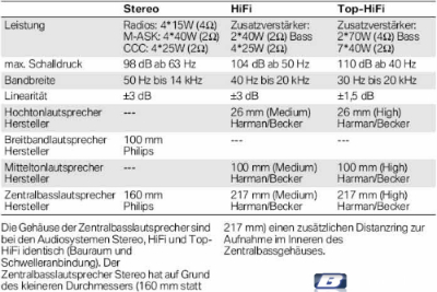

Kazkada E39 dariausi pats upgrade, gavosi labai normaliai. Keiciau garsiakalbius, plius dadejau zemu dazniu kolonele freeair. Stiprintuva dejau tik zemu dazniu garsiakalbiui.( su integruotu low pas filtru). Signala padaviau per konverterius is galiniu koloneliu laidu. Sistema tokia: -koloneliu laidai- konverteris is stipraus i silpna (line out)-stiprintuvas line in - zemu dazniu garsiakalbis. Stiprintuvui valdymo pliusa padaviau nuo antenos stiprintuvo maitinimo, pagrindinis maitinimas per saugiklius tiesiai is akumuliatoriaus. Susireguliuoji stprintuva pagal poreiki ir vualia.
Cia pigus var. Ir nedaug darbo. Kas konors nesuprato i klauskit.
E60 daryciau truputi t.y keisciau zemu garsiakalbius po sedynem ir stiprintuva i juos. Plius geresnius 2 juostu garsiakalbius i duris. Kadangi nusiimtu apkrova nuo garsiakalbiu (zemo daznio) jie puikiai atkurtu vidutinius ir aukstus daznius, nekalbant apie db padidejimo kieki.
Ps idedu lentele, kad paneigti mastyma apie bmw atkuriamus garso daznius. Problema yra garsiakalbiai ir zemo daznio galingumas.
