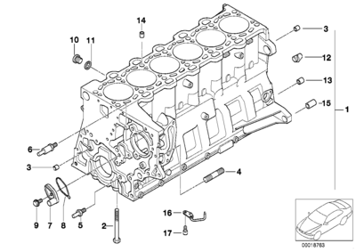

Tiesa ar galima pilti i masina: 1. - ausinimo koncentratas 2.-distiliuoto dapilimas. Ar reikia maisytis lauke viska?
Gal kas galite imesti foto ar bent smulkiau aprasyti kurioje ten bloko vietoje tas ausinimo skyscio isleidimo varztas yra? Baisu, kad neatsukti koki visai kita varzta :)

Isleisk per radiatoriaus varzta ir nesuk sau galvos del likusiu keliu litru, is bloko max da litras du isbegs.

Tai kad ir noriu maksimaliai visa senaji skysti isleisti...

Maksimaliai slangas reikia maut nuo kiausu ar peciaus nepamenu, ne tik is bloko issukt varzta.

Ar tai varztas Nr. 10?

http://tis.bmwcats.com/doc1063496/
