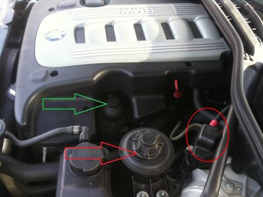

As tai turbut kosmonautas :lol: Jungiau prikurke tiesiai prie akumo bagazinej, o man pasake, kad po kapotu reik jungt. Jei taip, tai kurioj ten vietoj, ir ar yra skirtumas ar po kapotu ar prie akumo?? :D

Deividas1 rašė:
Po kapotu yra vieta pliusui (nupaisytas raudonas pliusas). Ten ta dangteli atidengi ir jungi pliusini laida. O minusa jau i metala kazkur :)
Pridedu foto, i rodykles demesio nekreipk, ten pliusas kur apskritimu pazymeta.
