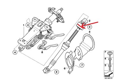

Na kagi radau ir sutvarkiau barskala per duobes.
Istorija tokia:
Patikrinama visa vaziuokle ant stendo, viskas ok, tik kazkas barska vairo sistemoje -rezultatas-0;
pirmas servisas patikrina, nustato, kad vienas obuoliukas bilda - pakeiciamas - rezultatas 0;
antras (vairo koloneliu) servisas, patikrina nustato, kad vairo kolonele, sureguliuoja pertepa - rezultatas- 0;
antras servisas (po mano nepasitenkinimo), randa kad barska karties guma, pakeiciama kartis- rezultatas +1;
Masina vaziuoja kaip priklauso, problema ispresta.
Pacia detale pazymejau raudonai, gal kam pravers info.
P.S> isemus sena karti, jokio klibejimo nesijaucia, kryzmes kaip naujos, problema pacioje gumoje, ji atlieka demferio paskirti...
1.jpg [ 73.5 KiB | Peržiūrėta 6182 kartus(ų) ]

Na, šiandien iš šitų meistrų pasiėiau savo BMW, atrodo tikrai nusimano. Baisus girgždėjimas sukinėjant vairą dingo, vairas pasidarė standesnis ir tvirtesnis, prieš tai buvo labai laisvas. Važiuoti dabar smagu, bet kaip ir autoriaus pranešimu važiuojant per kauno rotušės akmenys vistiek išliko bildėjimas iš vairo sistemos, tai ryt vėl pas juos sugryšim tolimesniam tvarkymui. Iki kolkas palikau 300 Lt. Bus matyt vėliau :)

o kaip ta guma keiciasi ? ten is salono puses viskas daroma? gal ir pas mane ta guma bilda, nes vaziuoklei nieko nerandu o bildejimas yra ....
