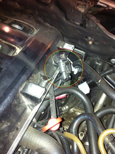

Siandien man meistras pasake kad nereikia apskritai isimineti mano sklendziu neva naujo tipo kolektorius ir neikrenta jos vidu, reikes tik uzglushinti kai tepala prades leisti, ar taip gali buti??
Atskire pagal tai, kad stovi daviklis foto:
IMG_0.jpg [ 118.16 KiB | Peržiūrėta 9561 kartus(ų) ]

"Meistras pasake" tai tikrai dar nieko nereiskia. :) Jei perskaitei visa tema, tai tokiu klausimu neturi kilt. O tas daviklis sukinejasi, taip kad siulyciau lupti sklendes lauk ir/arba meistra keisti. :D

Nelupk. Viskas. Taskas. Daryk kaip pasake meistras.
