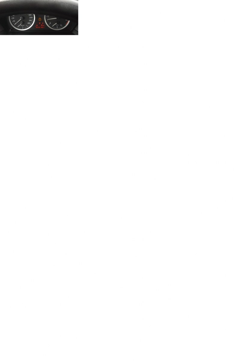

gal galetumete pasakyti ka sitas geltonas zenkliukas apvalus skydelyje reiskia? ruosiuosi masina apziureti prikti nerandu jo reiksmes. Uz foto kokybe nepykite nesigauna ideti geresnes
skydelis_799x1200.jpg [ 13.98 KiB | Peržiūrėta 9793 kartus(ų) ]

nei nuotraukos negali ideti, nei manualo parsisiusti.
ieskok e60 owners manual ir e60 diagnostic messages. googlis tau pades (kiek gales)
nedega kazkuris is galiniu signalu (stopas, numerio apsvietimas, atbulines eigos sviesos .....)

dekui galvojau kazkokia rimtesne beda :)

as nesidziaugciau taip. abejoju kad pardavejas nepakeistu lemputes. speju beda gilesne.

arba diodai kur sudeti, ant ekrano raso kuri lempa neveikia
