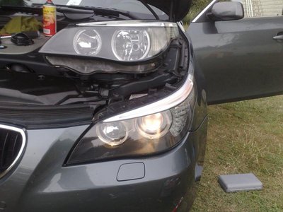

Kuom skiriasi LCI lempos nuo pre LCI , as apie non-xenon kalbu? Ar lci non xenon jau turi ryskius normalius AE kaip ir pas xenonines? Ar turi lesius ar bent viena lesi? Kokios kainos jus mazdaug? Fyskes netinka turbut ?
StandartinėParašytas: 16 Bal 2016, 18:38

Taip lci jau su lesiu o foto gali matyt aiskius ju skirtumus.

O kitas reikalas jau. I lesius jau ir xenon galima isidet is bedos. O kaip del AE ryskumo geriau sviecia nei pre lci? Nes tos tai tragedija...Kaip del kainu mazdaug?

ShypaZ rašė:
Ziedai sviecia panasiai kaip pas E39 ar x5 2004metu,taip xenon gali det i tas lempas,tik tech kabinesis nes auto reg nebus.

Tai jo zinau sita..galima issimt pries TA. Tik, kad deficitas tu lempu niekur nera...

jau pre lci xenon geriau, lygiai tas pats sudas, ir nieko int nereiks, vistiek daylights neturi jos

negeriau nes reikia tada aukscio daviklius i vaziuokle det.. ir tampyt laidus nuo lcm iki tu davikliu, plius halogeniniu pajungimas itariu paprastesnis..

ShypaZ rašė:
Taip pajungimas ypac paprastas fyskes pakeiti ir laidus sukaicioji i naujas vietas.tik reiks iskoduoti ziedus arba apgavikus deti.nes pre lci ziedai su keturiom lemputem o lci su dviejom,tai jei tu dvieju laidu nepajungsi bus pazibinciu klaida

donce258 rašė:
O modelis pats lempu,tos lre lci lempos kai is akmens amziaus lyginant su lci

vytas85 rašė:
Butent. Reik tik rast jas dabar :D
StandartinėParašytas: 18 Bal 2016, 14:11
8331
Nieko nesukaisiosi ten reik kirpt ir lituoti naujius.
