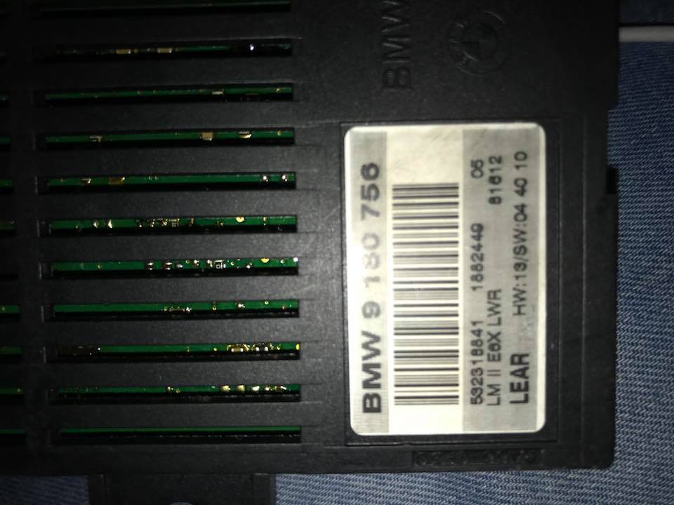

E60M
prasau

1200
9203081

E60M
Bet tokio nera WinKFt

Nu prasideda. atsinaujink daten ir bus, arba bent parodyk kokie yra prie lm460

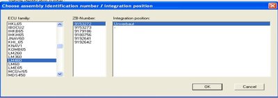

E60M
lm420

O koks dabar yra ivarytas zb? Siaip 4 arba 5 bandyk. Bet cia pas tave dar kazkas ir suvelta.

E60M
dabar 756. is lm420 visi pandyti

Ner cia jokio lm420. Ir problema neaiski. Koks originalus modulis buvo ?

E60M
Stovejo lm paprastas. O su lm2 suvelta yra tai kad zb blogas uzdetas . Su blogu zb masina dsc meta ir nemato is vis lm bloko

p.s. Tai arba modulis blogas, arba dar kazkas blogai, galbut daten blogai atnaujinti ka esu mates ne karta. Nes visi lm2 tinka vietoj lm be jokiu problemu. O ir siaip jie is esmes yra 2 rusiu, su AHL ir be. Softas originalus parasytas ant bloko, tai jis netikt negali, kad ir kaip ten flasintum.
Bet kokiu atveju, kai netoks viduj softas kokio reitku, tai nesijungt prie jo neturetu.
