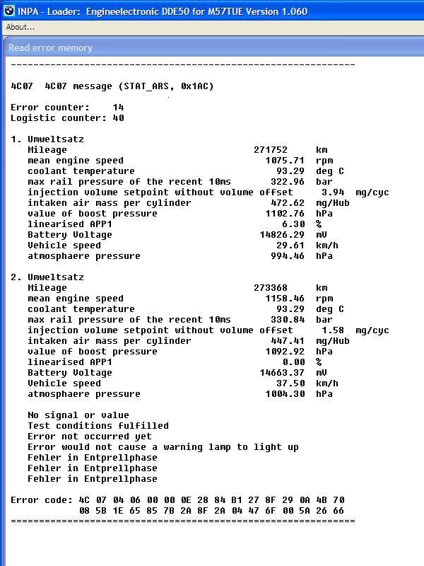

Kur ieškoti problemos?
http://i62.tinypic.com/2e0v8g1.png
Idomi cia tavo programa :roll:
Panasu i beda su EGR'o valdymu..
sugedo vakuumo voztuvelis, fiske i ji, pats EGR voztuvas uzstrigo (bet kazin ar sita dalyka taip rodytu diagnostika).
Na gal palauk kitu nuomoniu.

MoDe rašė:
Diagnostikos irangoje pradziai.

MYCIUS rašė:
Atjungus vakuumo šlangutę ir užkišus su pirštu ja, nieko išvis nevyksta

gal buvot kasnors susidure su tokia klaida? Cia jau amen dezei ir pradet ieskot kitos ar dar kazka galima bandyti tvarkyti ?
klaida ismeta, kai agresyviai vaziuoji ir jungiasi penktas begis, nesvarbu ar is 4 ar is 6.
StandartinėParašytas: 08 Kov 2015, 03:34
8331
Ieskok dezes arba bandyk ta pacia zert ir tvarkyti. Nors pas mane garaze kur metosi kruva deziu tai visos su 4-5 pavaros tokiom klaidom.
