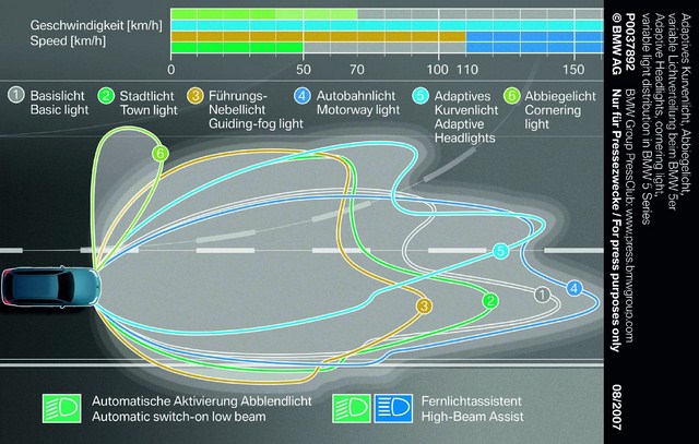

Idomus paveiksliukas visiems del info :) pasenes tas forumas jau kai reikia prikabint paveiksliuka
reikia pastoviai burt :)sorry :
lights (Copy).jpg [ 82.38 KiB | Peržiūrėta 8364 kartus(ų) ]

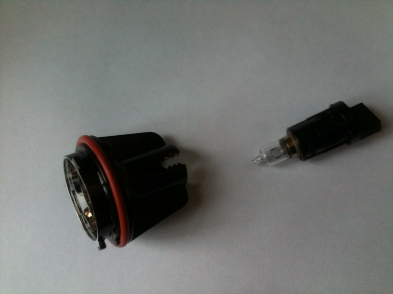

cia vieno veikejo pastovei klausiu del informacijos, kad padeti siek tiek bet negauno jokios info- kazko spiriojasi jis. Tad klausiu:
ar keiciant ziedu apsvietimo lempute reikia isimti visa fara. Ar ji keiciasi (tik lempute) su korpusu? Kokia lempute, kiek W?
dekoju

StandartinėParašytas: 25 Lap 2012, 23:15
2011.08.25
134
E60 530D 2006
Fara reik isimti,o lempute reikalinga 10w,apie 10 litu kainuoja ir vel atgal istatai i korpusa :)
IMG_0096.JPG [ 71.39 KiB | Peržiūrėta 7878 kartus(ų) ]
