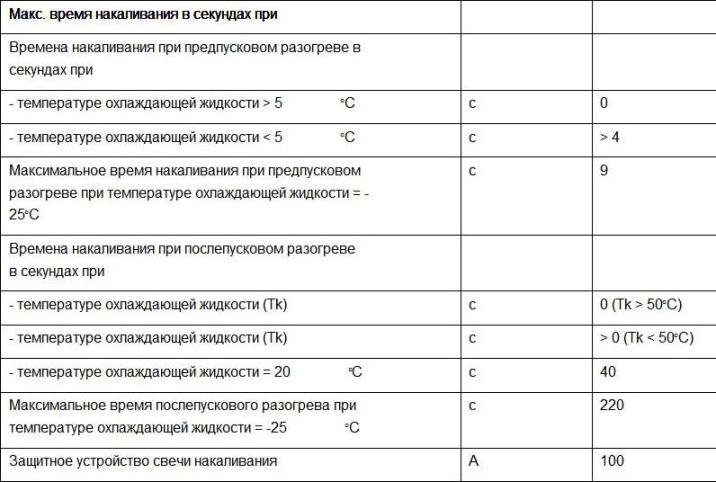

Ir kur tame TIS matosi kiek laiko dar zvakes kaitinamos ( kiek sekundziu)
StandartinėParašytas: 10 Vas 2010, 14:44
dar003 rašė:
viewtopic.php?f=28&t=73922
especially for you:
m57.JPG [ 63.14 KiB | Peržiūrėta 4350 kartus(ų) ]
StandartinėParašytas: 10 Vas 2010, 15:35
2010.01.20
69
BMW 535 D - 2006 , AUDI A6 3,2- 2005
tai cia sibiro variantas kai -25 C iki 220 s - Tai pas mus Lietuvoje tokiu ziemu praktiskai nebuna - kaip simet 2-3 dienos, bet pasirodo kad yra toks dalykas ...
