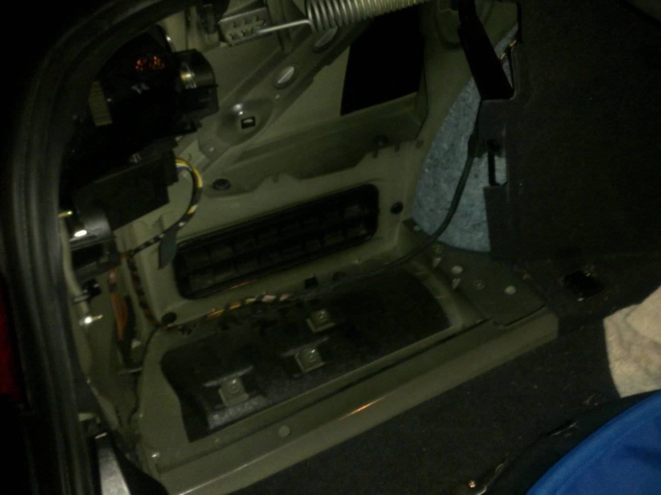

Taip atrodo vieta bagazineje kur mano suvokimu turi stoveti stiprintuvas.(foto No 1)

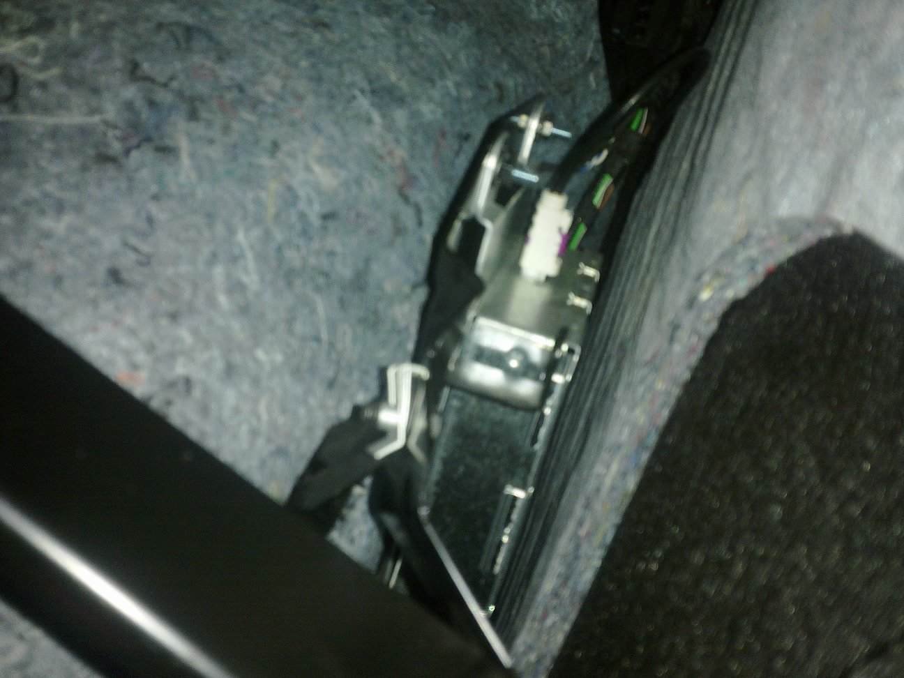

Netoli tos vietos kur nera stiprintuvo, siek tiek arciau salono puses, toje pacioje kaireje puseje pastebejau detale su pajungtu vienu laidu is virsaus ir manau dar keleta is apacios bet negaliu tiksliai pasakyti kadangi nesimato aiskiai( foto 2)
Gal kas zinote kokia ten detale antroje foto?

StandartinėParašytas: 08 Gru 2013, 01:43
2013.10.21
211
E60 530 '04
bartax69
Bartukas
ka gi snd su draugo pagalba isidejau stiprintuva, pajungem tiesiai nuo mages kaip ir buvo parodyta schemoje, padejau as ji virs bardacioko, labai graziai tilpo ir niekam netrukdo, jei nesidarant laidu kaip as tai truktu kazkur 10-15 min. o as su draugu litavome laidus ir issivedziojome kokiu tiksliai reikejo. :) visa garso kokybe pagerejo, atrodo kad visai kitos koloneles sudetos, garsas daug aiskesnis ir geresnis :) jei kas nores palyginti tai galesim susitikti aprodysiu :)

Na ar yra kokiu nuomoniu del detales is auksciau pateiktu foto?
