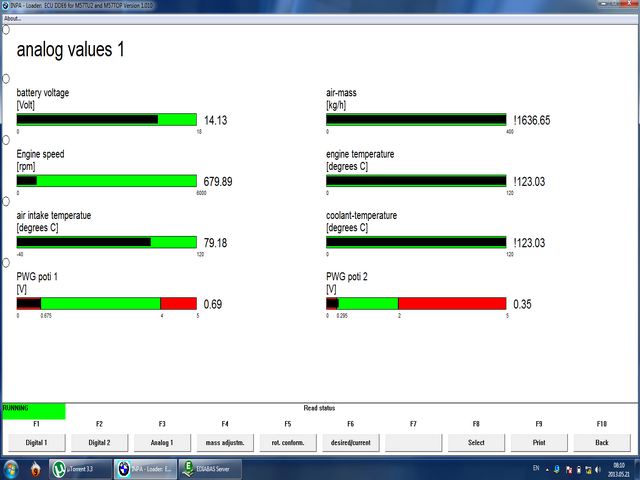

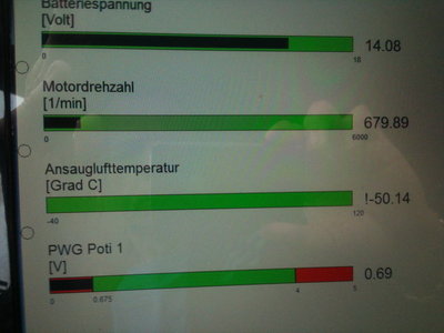

Pakeiciau osm,dabar air intake temperature rodo -50 su sauktuku.Kol nekeiciau norma rode ,bet tada air-mass rode 1636 su sauktuku.Ka ne taip padariau?

Tu vis kankini savo masina :D

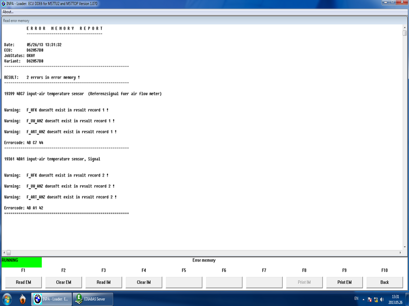

Ne be reikalo,jauciau,kad kazko truksta,atsirado pora klaidu 4BC7 ir 4BA1 tik nerandu ju reiksmiu.Gal pagelbesite

Pirkau pas Pliki Kaune,sake italiska ir 80 procentu jas deda,kokybes ir kainos santykis.Kadangi nezinojau,kad tikrai osm bloga tai ir pagailejau 600 litu ;)
4BA1 Įsiurbiamo oro temperatūros jutiklis
4BC7 Nuoroda signalas oro masės matuoklio
Gal cia tas daviklis kur stovi desineje ant kolektoriaus virsuje?

cia viskas randasi tavo oro srauto matuokleje

Tai cia is tos serijos, skupas moka du kartus ?
StandartinėParašytas: 26 Geg 2013, 19:50
8332
greiciausiai jei su sena OSM nesikeikia del isiurbiamo oro temperaturos daviklio o su nauja keikiasi tai isvadas daryk pats.
