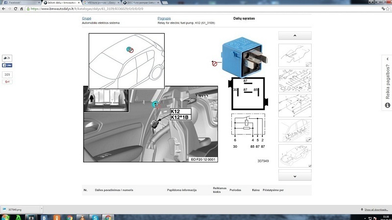

Ar tokia rele?
XCZZZCZC.jpg [ 76.44 KiB | Peržiūrėta 8885 kartus(ų) ]

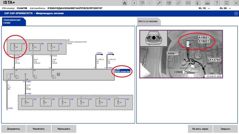

vel žiema vel bedos :D žodziu vėl meta kuro pompos klaida beto nudegina saugikli 57nr 20A nu ir del ko tai visa gali buti?
StandartinėParašytas: 27 Lap 2016, 15:17
Edwux rašė:
Gal "baseinas" bagazinej??
F57.jpg [ 59.39 KiB | Peržiūrėta 7859 kartus(ų) ]

Na ne viska apziureta sausa. Pries tai menesi laiko stovejo nejudinta garaže paskui uzsivedziau vaziavau kita diena atejus amen
