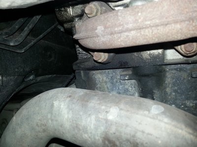

Ar tai panašu į pradegusią kolektoriaus tarpinę?

Tai kad i atbegusi tepala is virsaus labiau. Tepaluota virsuje. Nusiplauk pavazinek ir tada ziurek.

Pasirodo tepalas buvo tik sutapimas. 6-o cilindro abi veržlės buvo atsilaisvinusios, pirmo viena. Pakeičiau tarpines, veržles, nušlifavau kolektorių.
Šio gedimo simptomai buvo negražus šalto variklio garsas, traukos pulsavimas ir šnypščiojimas iš po kapoto prie maksimalios apkrovos.
