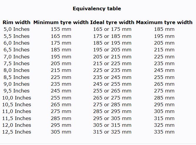

Turiu čia tokį klausymą. Galiniai ratlankiai 18x9,5j ir jiems padangos priklauso 275/35. Prašiau vieno, kad parvežtų geras gumas, tai tokių nerado ir parvežė 255/40, bet geras... Labai kažkas baisaus būtų, jeigu tokias mauti? :)

Na jei ant 9" max 265, tai tada BMW nurodo klaidingai, nes gale gamintojas rekimenduoja naudoti 275/35 su 9" ratais. Arba cia lentele bloga arba as ne taip suprantu mm reiksmes ant padangu ir is lenteles
o kokiem cia konkreciai ratam taip?
kiek esu mates, tai ant 9j, bmw rekomenduoja 265 padangas, o 275 jau buna ant 9,5j :roll:
p.s. radau viena toki varianta, tai pvz styling 89. galiniai ratai 9j x 18 ir padangos 275/35r18 :roll: jei jau bmw duoda tokia rekomendacija, tada reiskia viskas gerai su tokiom padangom ant tu ratu, nors kaip ir sakiau, ant 9j dazniausiai buna 265, ar netgi 255.

As konkreciai kalbu apie styling 124, bet manau, kad skirtumo nera, nes ratas tai 9 coliu. BMW manuale ir ant masinos klijuojamo lipduko nurodyta, kad vasarines 275/35. Gal cia kazka dar groja offsetas, bet nemanau.. O uzmauti galima ir siauresnius 245/40, nes ziemai butent tokius moviau

Uzmaut gali daug ka, tiek platesnes, tiek siauresnes, bet tada keiciasi valdymas, sukibimas, dilimas ir dazniausiai ne i geresne puse. Kaip sakoma, jei reikia pirkti padangas, tai pirk kokios priklauso, jei turi panasias, tai gali pabaigt suvazinet panasias, o tada pirkt kokios priklauso :)

jei pas tave styling 124 ratu komplektas, kuri sudaro du 8j x 18 ratlankiai ir du 9j x 18 ratlankiai, tai ir mauni ant ju 245/40r18 priekyje ir 275/35r18 gale, o kaip tu cia dar ziemines/vasarines skirstai, tai nelabai supratau? ar nori pasakyt, kad ant skirtingo plocio ratlankiu buvai uzmontaves visas vienodas ziemines padangas? :roll:
Pas mane taip:
Vasara - 275/45 gale. Prieky - 245/40
Ziema - 245/40 ant abieju asiu
Replikavau i e36couope posta, kur nurodytas max 265mm plotis ant 9" rato, nors BMW rekomenduoja 275 ant 9"
Norejau pasakyti, kad keivai nurode ismatavimus, nes gamintojas nurodo didesni ploti standarte uz jo nuroduta max is lenteles
