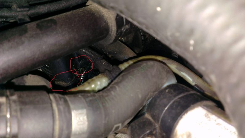

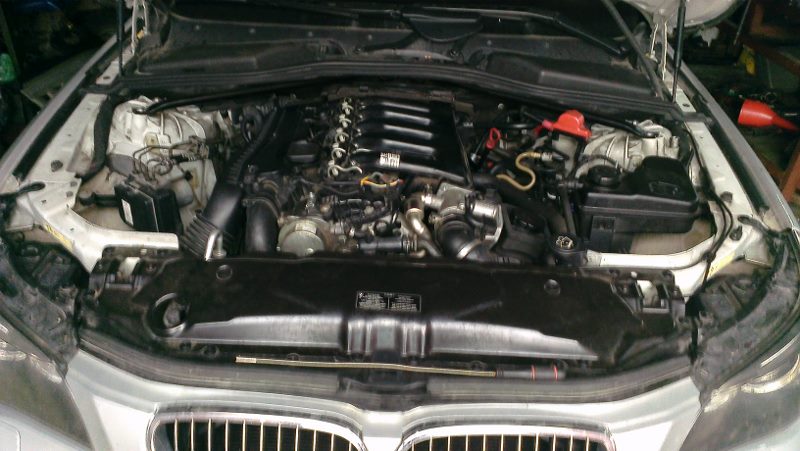

Na kaip ir minejau sukeliu nuotraukas, ranku nesidauziau viskas ten palyginus paprasta. :)
Failo aprašymas: Pirmiausa nuimam variklio apsauga is virsaus:)

Failo aprašymas: Tada atjungiam raudonai apibreztas "fyskes". Mano atveju pirmoji "fyske" neatsijunge.

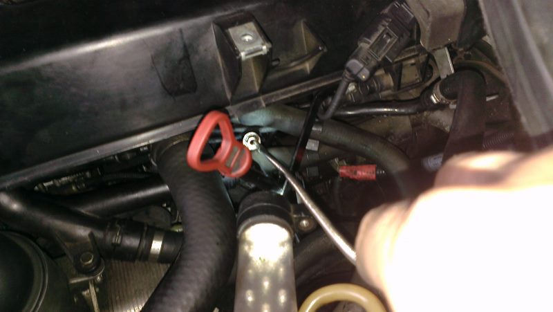

Failo aprašymas: Atsukam dvi verzles 6mm. arba 10mm gakvute. Jo be magneto nei per kur :)
IMAG0156 (800x451).jpg [ 77.97 KiB | Peržiūrėta 15740 kartus(ų) ]

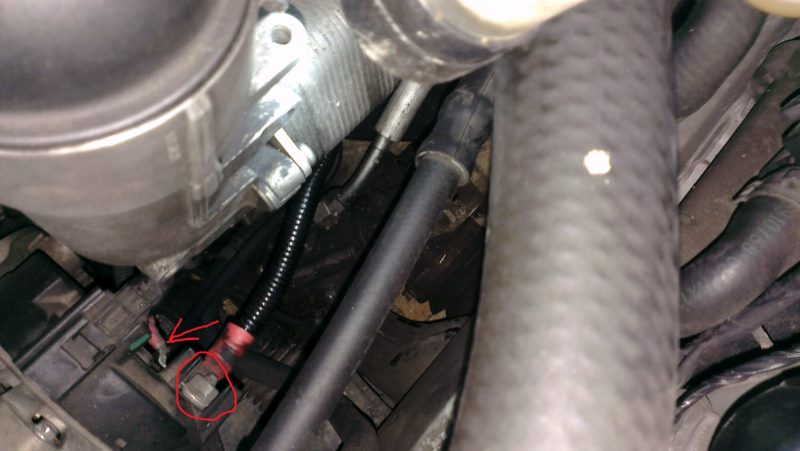

Failo aprašymas: Kadangi negalejau atjungti "fuskes" tai teko atsijungti nuo generatoriaus.
IMAG0141 (800x451).jpg [ 74.78 KiB | Peržiūrėta 15739 kartus(ų) ]

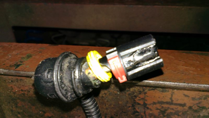

Failo aprašymas: Problema akivaizdi. Prisilydes laidas.
IMAG0142 (800x451).jpg [ 81.85 KiB | Peržiūrėta 15739 kartus(ų) ]

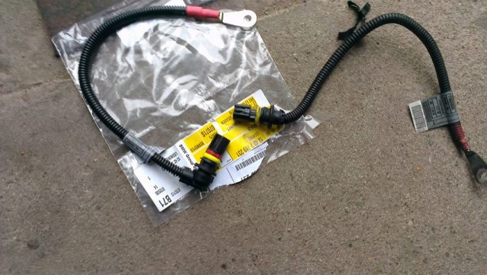

Failo aprašymas: Todel buvo nupirktas naujas is Krasta auto. Beja kainavo 93lt. man atrodo daug. Gal kitiems ne... :)
IMAG0158 (800x451) (700x395).jpg [ 108.67 KiB | Peržiūrėta 15739 kartus(ų) ]

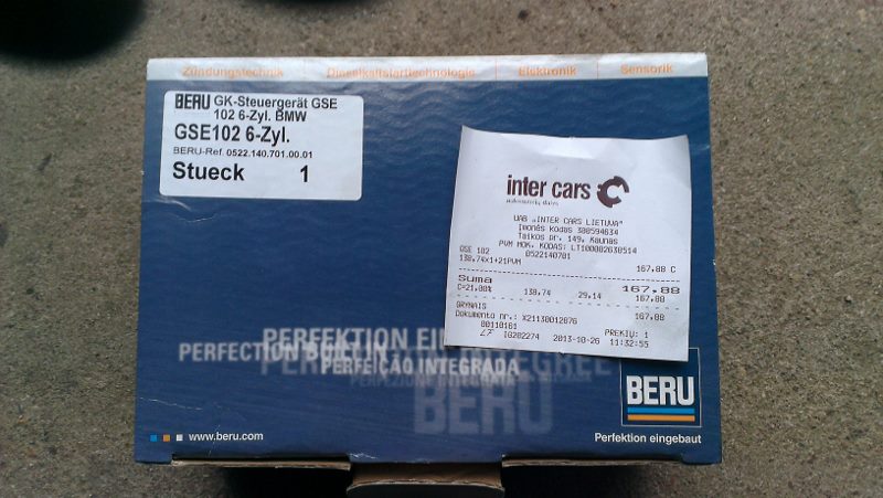

Failo aprašymas: Is Intercarso Rele..
IMAG0166 (800x451).jpg [ 109.75 KiB | Peržiūrėta 15739 kartus(ų) ]

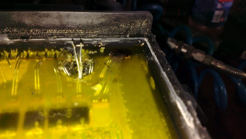

Failo aprašymas: O cia problema del ko Inpa mete ta klaida.
IMAG0169 (800x451).jpg [ 84.65 KiB | Peržiūrėta 15739 kartus(ų) ]

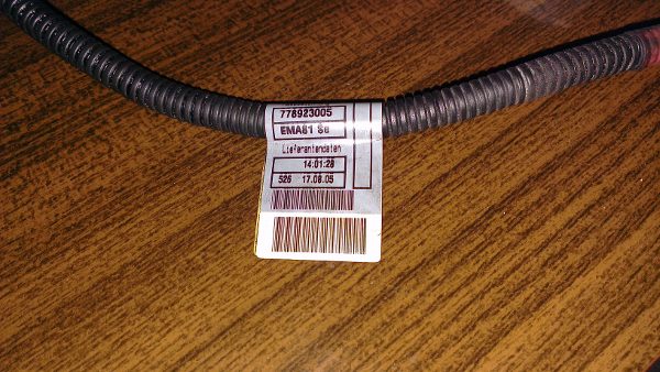

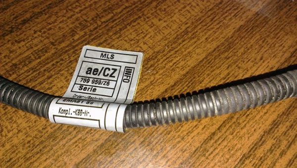

StandartinėParašytas: 27 Spa 2013, 17:30
2006.10.13
277
Ex E36 325i '93
E61 530xd 2006m.
Va lable etikete..
IMAG0172 (600x338).jpg [ 105.25 KiB | Peržiūrėta 15694 kartus(ų) ]
IMAG0171 (700x395) (600x339).jpg [ 105.29 KiB | Peržiūrėta 15694 kartus(ų) ]
