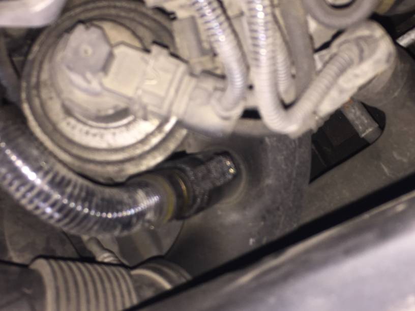

Sveiki, siandien pastebejau ko cia gali trukti fiskes vieta laisva. 5 bmw 2.0d 130kw... Foto variklio priekis atsidarius kapota
Failo aprašymas: Ko cia truksta variklio priekis 2.0 dyzelis 130kw.

Arturas911 rašė:
tu gal temu pavadinimu skaityti nemoki?

Arturas911 rašė:
Cia ta slanga kiek matau tepalo alsuoklio tai bent pas mane ten jokios fyskes nera..

8332
Taip foto ir klausimas visai ne i tema. O del tos fyskes vaziuok pas atstovus lai jie tau paaiskina kodel negali parduoti naujos detales i ta vieta be suknistos fiskes. Nes ju kataloge tokia kokios reik neegzistuoja nebent ten reik pirkt su visu tuo vamzdziu viska kur nuo oro filtro i turba eina.
