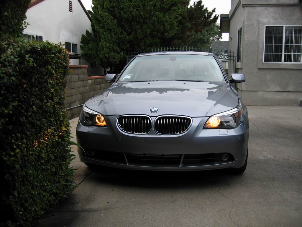

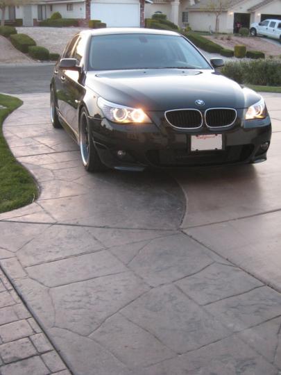

Pradejau aiskintis del zibintu kas kaip nes jau tiek daug tu lempuciu ir galimybiu koduoti ir dar variantu paciu zibintu ....
Pas mane :
S522A XENON LIGHT
S524A ADAPTIVE HEADLIGHTS
tarp menu yra punktas "Daylight runing lights" taciau nesupratau kas ten kur turi sviest.Jei laikydavau ant "AUTO" uzkurus automobili isijungdavo Xenon,jei ant "GABARITAI" sviesdavo tik AE jei iki galo i desine jungikli tai vel sviesdavo ir AE ir Xenon.
Tada sviesu bloke pakeiciau 2 parametrus (pas mane senas blokas LMA1) :
Dabar turiu toki vaizdeli : ant "O" padeties uzkurus masina sviecia HIGH BEAM-prigesintos(turbut taip supratau ) ?? o jei pasuki jungikli i "GABARITAI" prie HIGH BEAM kartu dar sviecia AE.
jei ant AUTO tai tamsiu metu sviecia XENON o kai ivaziuoji i sviesa jie uzgesta ir uzsidega HIGH BEAM
!Va taip turetu veikti DRL isbandysiu sauleta diena ! ir reikes ivaziuot i koki tuneli:)
Be kodavimo tokio vaizdelio nemaciau.Gal ir neblogai.
Kiek domejausi tai norint ,kad AE sviestu kaip DRL galima sukoduot tik LMA2 bloka.
Dabar DRL sviecia kaip sioje foto:

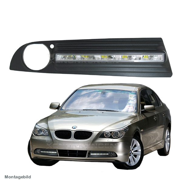

O cia jums labai baisu ???

bmwspeed rašė:
Cia yra apgailetina!!!
Nieko nera baisiau isidet ping ponginius ledus ir dar i BMW!!!?? TU visai pakvaises :shock: :D

na netoli manes cia vis pravaziuoja e65 su kazkuo panasaus. atrodo labai net neblogai
