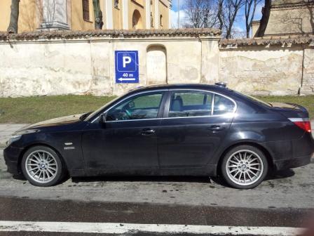

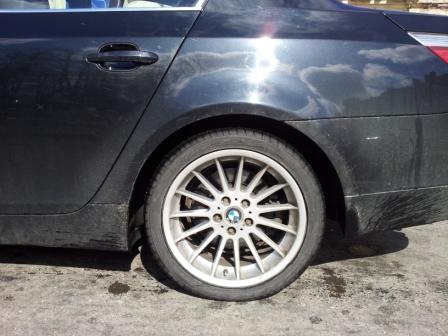

ka manot apie ratlankius E60 styling 32? kokia ju butu kaina LT devetu ir ar galima butu ant ju uzdeti pvz 225/50 padangas? dar pridedu foto :) ar cia tikrai style 32?

StandartinėParašytas: 05 Bal 2012, 14:22
2006.02.07
1019
darutiz, visi atsakymai i tavo klausimus cia:
http://felgenkatalog.auto-treff.com/
StandartinėParašytas: 05 Bal 2012, 14:36
2012.04.04
7
E60
na taip Vyteni, as ir ziurejau per ten bei priejau isvados, kad cia tie style 32 :) tik kad kazkaip po to suaebojojau, nes ten foto jie man blogiau atrodo nei realiai :) galvoju parduoti tuos ratus, nes su jais vaziuojant per vezes ar nelygu kelia tai kaip su kartingu reikia vaira laikyti :)
