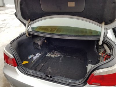

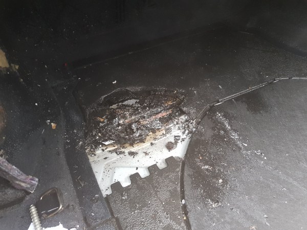

Pasidalinsiu probemu su tuo laidu bmw e60 LCI. Prieš 3metus klaipėdos krastoj buvau nuvares pagal garantini tvarkima to pliusinio laido. Kiek girdejau pas mane jis buvo geros būkles tai sake dar sutepe peržiūrėjo viskas tvarkoje. Negalvojau jog teks susidurti su šia problema pastebėjau jog mašina pradėjo smilgti veržtis dumai iš dugno galo gerai jog greitai gaisrine suregavo užgesino. Bagažines viena puse išdege salonas labai smirdi neįsivaizduoju kaip ji išvedinti reikės. Draudimas pas mane nuo vagystes ir nuo visiško automobilio sudegimo užtat negalioja. Pasiskambinau į krasta kame reikalas jog buvo atliktas aptarnavimas ir dabar užsidege tai nieko padėti negali sakė padarytas aptarnavimas užregistruotas ir dėl gamyklinio broko nebegalioja švelniai tariant atsifutbolink pasake :)
Gal kas esate tvarke šią bėda po tokio įvykio. Kaip kokybiškai padaryti, nes ta vieta kur laidas buvo išdegus ar po dugnu ten kažkas ir svyla ar tik bagažinėje? iš kur laidą pliusini gauti tik iš krastos užsakinėti? Dar klausimas kaip salona išvedinti nuo smarves degimo nes ten kamuoliai dumu buvo ir kvapas labai jaučiasi. Ar vėdinti kažkurį laika ir mėginti daryti chemini?
