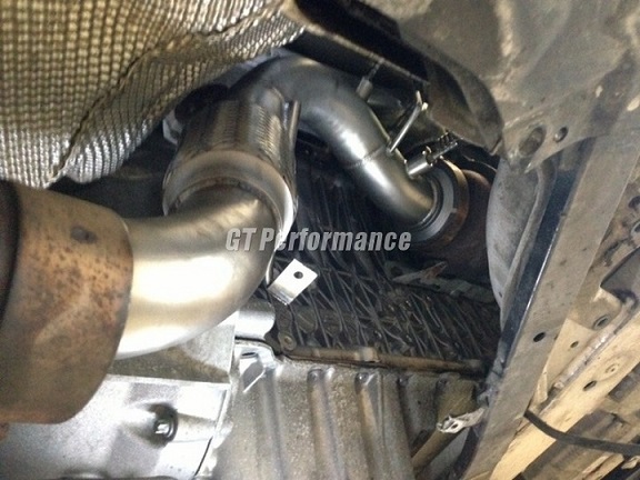

Tai panašu, kad plerpimo garsas išlieka net ir tuo atveju kai pašalinamas tik DPF, o katalikas paliekamas. Mano supratimu išeitis tik viena, išvis išimti DPF bakelį ir dėti tiesų vamzdi. Klausimas tik vienas kaip į tai sureaguos tech. apžiūra ? Spėju tektų atgal susimontuoti DPF. Ar tas DPF/kataliko bakelis aiškiai matomas iš apačios ? Kokie dar variantai ?
Pvz.: Ebay galima nusipirkti jau paruoštą komplektą ("BMW DPF Removal"):
https://www.ebay.co.uk/sch/i.html?_from ... +&_sacat=0
arba
http://lt.grwaautoparts.com/exhaust-dow ... w-e90.html
arba pas lietuvių perpardavinėtojus:
https://tuningas.lt/ismetimo-sistema/do ... -535d-330d
photo1copier.jpg [ 94.97 KiB | Peržiūrėta 14287 kartus(ų) ]

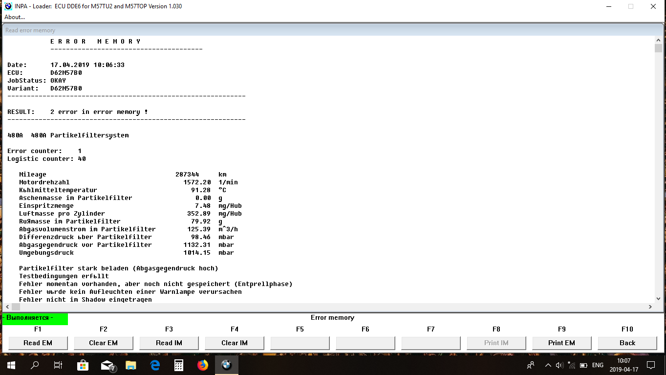

Sveiki,gal kas ismanantis gali pakomentuoti klaida ir parametrus,nes nelabai suprantu vokiskai ?
Screenshot (7).png [ 112.86 KiB | Peržiūrėta 12976 kartus(ų) ]

Google vertejas pades.
StandartinėParašytas: 18 Bal 2019, 14:17
2009.09.21
2515
sauliuks4 rašė:
Uzsikises dpf trumpai tariant
