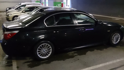

Tikrai neatrodo taip tragiskai, beje suklydau del aukscio...yra 205/60 R16
205/60 ir 225/55 yra tas pats aukstis, taip, kad tikrai nieko blogo ;) 205/55 jau atrodytu nekaip... ;)
