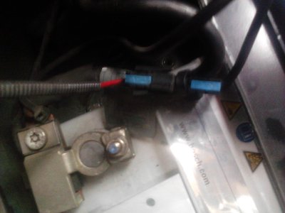

Sveiki. Kiekviena ryta randu pranesima "High rate of battery discharge..." Yra tema apie tai cia forume, bet ten nieko naudingo neradau, todel paklausiu cia. Diagnostikoj pasake, kad reikia pasikeist davikli, esanti prie minusinio laido, del kurio klaidingai pranesineja, kad akumas issikrauna. Norejau paklaust, ar cia tas daviklis kur nuotraukoj, nes daugiau ten nieko nerandu. Gal galit imest nuoroda ar detales koda to daviklio? Ir ar taip gali but, kaip man pasake? Su uzsivedimu problemu nera, kartais streikuoja idrive ir kas savaite ismeta oro pagalviu klaida. Diagnostikoj sake, kad gali but, kad del to daviklio ir pagalviu klaida ismeta, sake pirma davikli pasikeist, o jei vistiek uzsidegs pagalves, tada atvaryt toliau ieskot bedos. Beje, idrive buvo pradejes praktiskai neveikt, po generatoriaus dirzo keitimo (buvo susidevejes, bet ir kazkokio durniaus idetas trumpesnis nei priklauso) kaip ir atsigavo, bet ne iki galo. Diagnostikoj del generatoriaus nieko nesake. :roll:

Atjung ta davikli ir pasivazinek be jo. Triju kontaktu fiske ties galine fara.

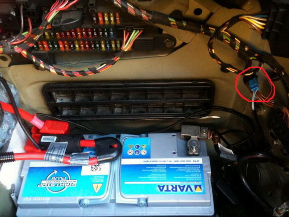

Sita fiske reikia atjungti? Prie ezero masina prastovejo kelias dienas ir ismete,kad aukstas baterijos iskrovimas,ismete klaida ,kad nedega desinys gabaritas.Uzsikure gerai,vaziuojant,krovima rode pastoviai 14.1.Kur remontuoja generatorius sake pilnai pakanka tokio krovimo ir ner ka remontuoti.Akumuliatoriui tik puse metu ir jis AGM,tiek laiko ir nebuvo jokiu bedu.Gabaritas savaime uzsidege,po sekancio uzvedimo.Gal isimete elektros siurbele :)

Mane irgi domina, ar sita. Bet ji dvieju kontaktu gi.. O triju kontaktu as jokios neradau, katik ziurejau..

Nerado jokiu energijos siurbeliu,pajungtas kompas rode,kad akumas pakrautas 83 procentai. O masina rodo,aukstas akumo iskrovimas.Sake softas grybauja.Perase softa (250 lt) ir tiek bedu. :)
