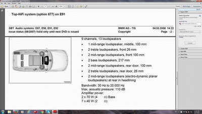

Arunas B rašė:
As lyg turiu L7, dar viena komlekta surinkciau i e90/91
E91 L7 galinese lubose eina specifiniai garsiakalbiai, juos turetum ? jie buna tik e91 ir x1 kebule
https://www.bmwautodalys.lt/lt/katalogas/dalis/65139143154/65_1581/0
svetaisssne11.jpg [ 111.63 KiB | Peržiūrėta 7505 kartus(ų) ]
Average is failure
StandartinėParašytas: 26 Kov 2016, 01:48
8332
Ne tu kur lubose neturiu bet tu be jiu praktiskai nieko neprarasi.
