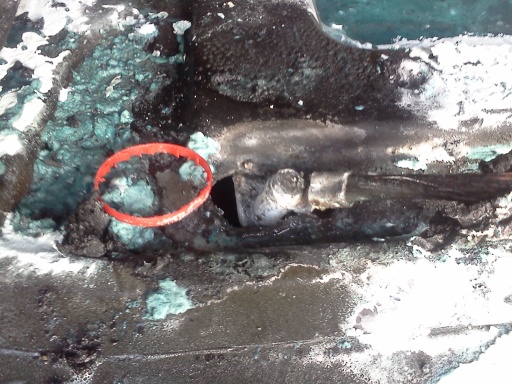

bmwspeed rašė:
Pasiziurekit i foto ir bekit ziuret kas po kilimu pas jus bagazineje
tu geriau parodyk kaip atrodo "korozijos" zidinys o ne laida gesintuvu apipurksta

Vieta kuri patrumpina: prasitrina laidas per plastmasine tarpine kur eina zemyn i dugna
fire2.jpg [ 96.57 KiB | Peržiūrėta 8187 kartus(ų) ]
BMW the best !
Paskutinį kartą redagavo bmwspeed 14 Kov 2012, 10:56. Iš viso redaguota 1 kartą.

Tai prie ko cia ta "korozija"? Tai yra mechaninis kabelio izoliacijos pratrinimas ir trumpas jungimas.

EZH001 rašė:
Taip tiesa.

10.PASIKELK BAGAZINEJ APDAILA IR PAZIUREK LAIDA RAUDONA STORA NUO AKUMO KURIS EINA IR LENDA I DUGNA AR NERA DREGMES TEN AR NEKLIBA PLASTIKINE TARPINE- RIZIKUOJI UZSIDEGT!!!!!! Taip pat paziurekite ar prisuktas akumas ..ar nepamestas tas varztas kuris ji laiko nes daznai jo nebuna ..vaziuojant gali atsilaisvint "klemas" cia rimta !
