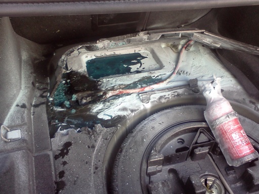

10.PASIKELK BAGAZINEJ APDAILA IR PAZIUREK LAIDA RAUDONA STORA NUO AKUMO KURIS EINA IR LENDA I DUGNA AR NERA DREGMES TEN AR NEKLIBA PLASTIKINE TARPINE- RIZIKUOJI UZSIDEGT!!!!!! Taip pat paziurekite ar prisuktas akumas ..ar nepamestas tas varztas kuris ji laiko nes daznai jo nebuna ..vaziuojant gali atsilaisvint "klemas" cia rimta !

10 punkta. Nuo kada varinis kabelis koroduoja? Gnybtai? Jie oksiduojasi, bet del to niekas neuzsidegs :lol:

Pasiziurekit i foto ir bekit ziuret kas po kilimu pas jus bagazineje
