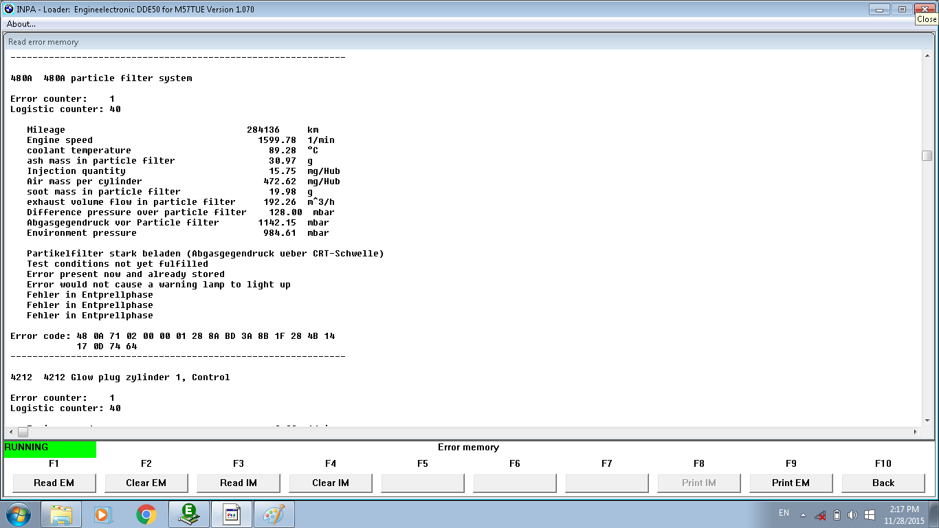

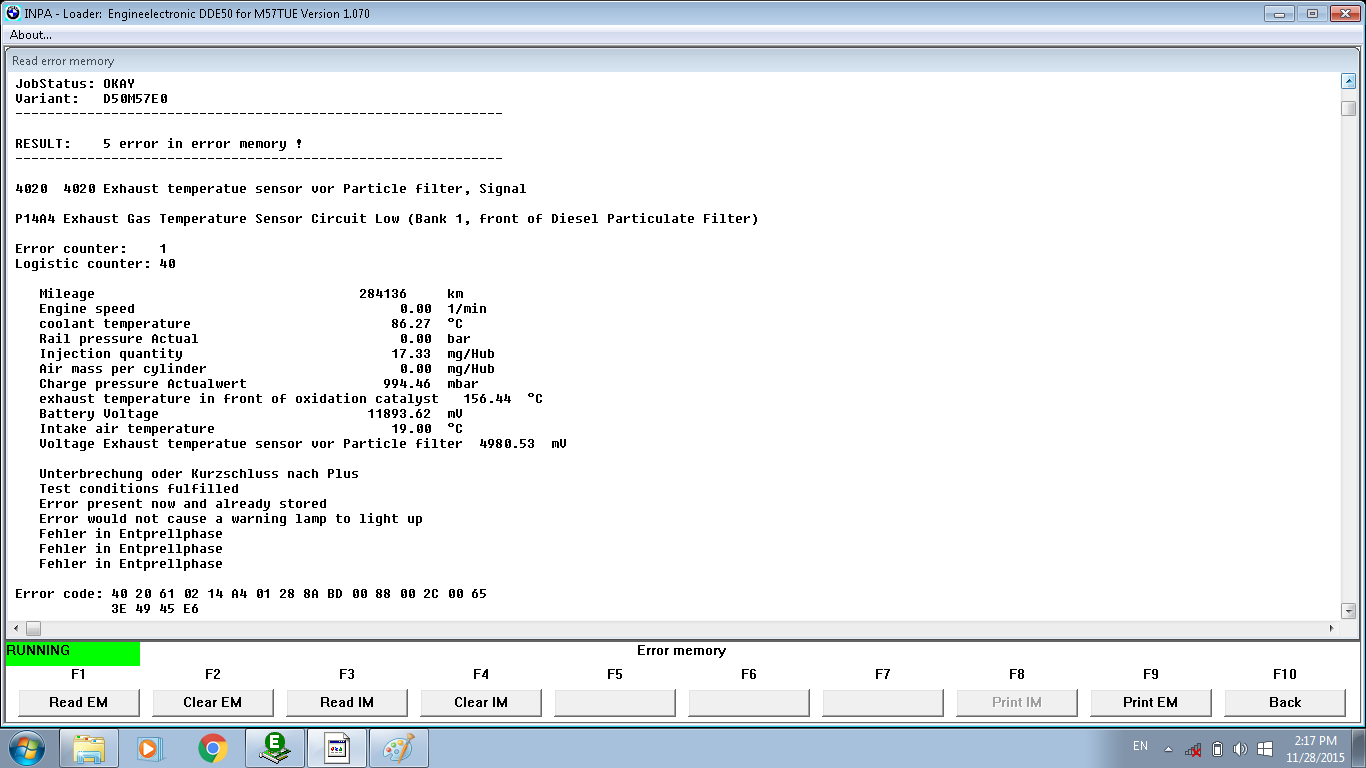

Sveiki, nei iš šio nei iš to atsirado problema dėl DPF daviklio stovinčio prieš DPF filtrą kaip suprantu. Bet viskas nuo pradžių..
Ždodžiu važiuoju keliu ~ 90km/h viskas normaliai niekas nesidaro, klaidu nemeta, tada priekyje prisiveju "Fūrą", lenkiu, pasiekiau 120km/h, įmetė 3 bėgį, dingsta trauka, apsukos ~2,5-3k, momentiniu kuru saunaudu rodykle nukrenta maziau kaip 10l šimtui. (pabandysiu ikelti vaizdeli nes nufilmavau)... Žodžiu baisiai persiganau galvojau su dėže problemos (pirmas automatas mano, turiu pora mėnesių šią mašiną). Gryžau į namus, prisijungiau kabeliuką, pažiūriu DPF daviklio klaida, ir dar zvakiu klaidos.. Greičių dėžėje jokių klaidų. Klausimas ar dėl DPF daviklio galėjo dingi trauka ir nebemesti bėgių ir vykti tai ką aprašiau???
Pridedu klaidas:
ERR1.png [ 49.38 KiB | Peržiūrėta 10777 kartus(ų) ]
ERR2.png [ 51.06 KiB | Peržiūrėta 10777 kartus(ų) ]
Video:https://www.youtube.com/watch?v=EDS_Ph4trUM

trauka dingo ne deldaviklio ir tas daviklis nesugedes, visos bedos del uzsikisusio dpf, bet ziurint i kilometraza tai 3.0l varikliui jau tikrai laikas keisti/pjauti dpf ;)

Bet, ar tikrai ne daviklis? Nes, ant užgesinto variklio ištrinu klaidą, ir vėl ji iškarto atsiranda, ta pačia sekunde, iš karto rodo kad yra, tai jei ne daviklis tai kas tada? kaip neužkurta mašina gali rodyti kad yra klaida jei išmetamūjų dujų išmetimo procesas nevyksta ??? Logiškai mastatnt turetu but daviklis, bet gal aš klystu... Jei dar kas kokių minčių turit prašau pasidalinkit, šia savaitę turiu būtinai susitvarkyti nes laukia kelionė, o čia kur aš gyvenu kaži ar kas nors padarys teisingia nepridare dar blogiau... teks krapštytis pačiam arba varyti į Kauną ar Vilnių...

jei bent perskaitytum, ka raso prie klaidos, tai suprastum, kad pagrindine beda uzsikisusiam filtre
