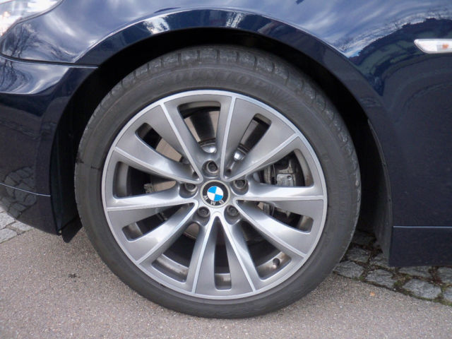

Sveiki vyrai, gal kas kartais zino kur galima nupirkt tokius ratlankius ? ? ? Negaliu niekur rast pardavimui :) Deekui.

AFO001 rašė:
Turiu as.
