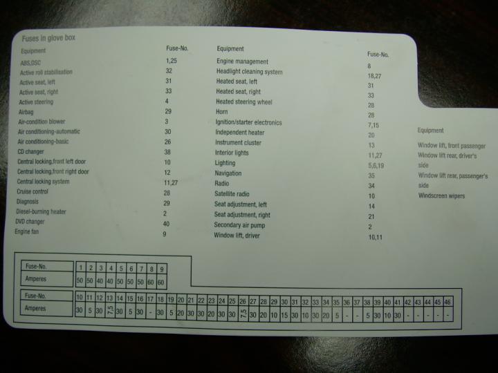

Metodom "V Tyka" :lol:
turiu viena sarsiuka, bet kazkaip nematau langu apiplovimo
E60 saugikliai po daiktadeze.jpg [ 39.58 KiB | Peržiūrėta 13963 kartus(ų) ]

butent, netingejau paziuret nueit bet kuris jis tai nepagavau kampo. ten daug laisvu vietu. bet kuris atsakingas? :roll:
pala o ar ne 18-27???? =D>

StandartinėParašytas: 12 Spa 2011, 22:05
=D>
negali buti =D> manau 18 pakaks.

o ka 27? :|

gali likti be centrinio. siaip geriau per wds paziureti.

hm idomu kam tas dar 27 imestas :roll:

siandien paziurejau, saugiklis vietoje. ijungus apiplovima ilgiau suuzia po buferiu kazkas bet lempu neapiplauna. begt lyg nebega skystis :roll:
