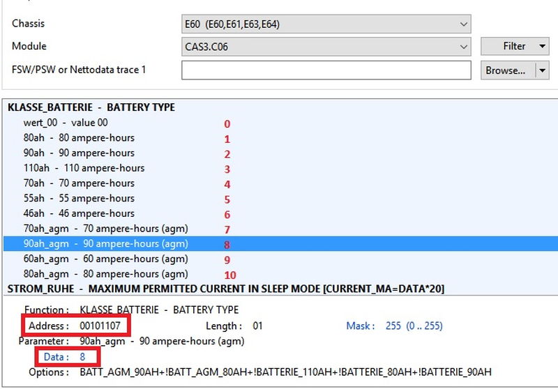

DmK, kiekvienam akumui priskirtas indeksas, pvz
60ah_AGM = 9
70ah_AGM = 7
80ah_AGM = 10
90ah_AGM = 8
105ah_AGM = 12
ir tas indeksas koduojant irasomas i 00101107 eilute (adresas), CAS nuskaites tame adrese esanti indeksa, supranta kokios rusies ir kokio amperazo stovi akumuliatorius automobilyje, jei i CAS3.C06 datasheet butu irasytas 95ah_AGM ir suteiktas jam indeksas, tai tada kitas reikalas, galima butu ji pasirinkt koduojant,....kazkas tokio pagal mano supratima, gal kas geriau ismano ir papildys...
AKB.jpg [ 63.94 KiB | Peržiūrėta 7856 kartus(ų) ]

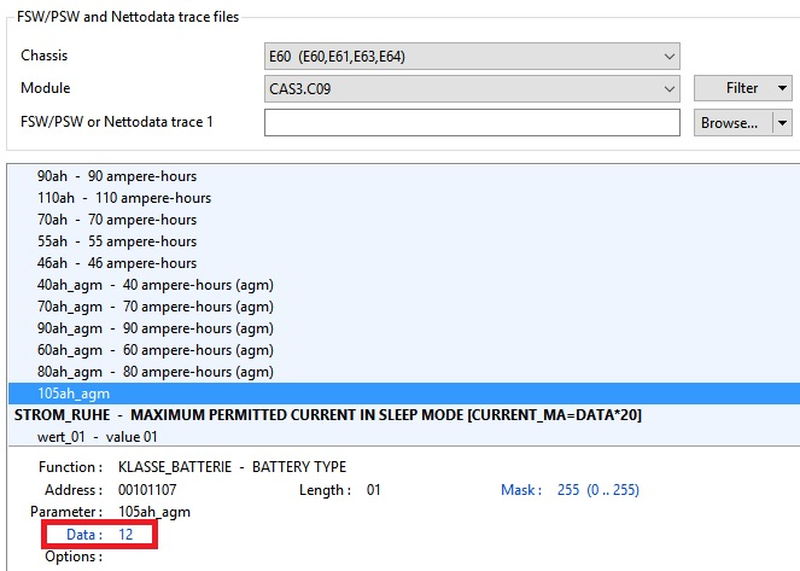

CAS3.C09 datasheet jau itrauktas 105ah_AGM akumuliatorius, kurio indeksas 12
AGM_105ah.jpg [ 55.32 KiB | Peržiūrėta 7856 kartus(ų) ]

truputi aiskiau. bet ar 95 itrauktas? jei ne, tai koki indeksa irasyti kad CAS nuskaitytu ir suprastu apie ka kalba?
atsiprasau jei kvailai atrodau, su ncs nelabai draugauju.
StandartinėParašytas: 11 Vas 2017, 22:09
DmK rašė:
Tavo modeliui nera 95ah_AGM, BMW rekomenduoja 90ah_AGM akumuliatoriu, o kad pas pasirinkai ne tinkama "detale" - JUSU problema....juokauju, idomu kaip Krasta issivartytu uzdavus toki klausyma...
