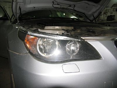

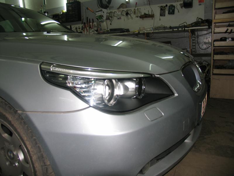

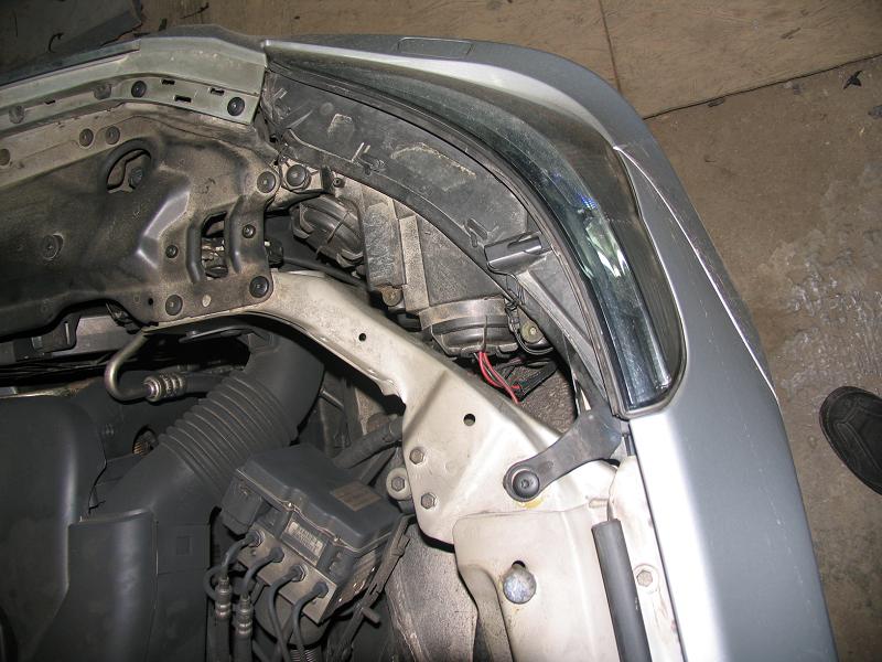

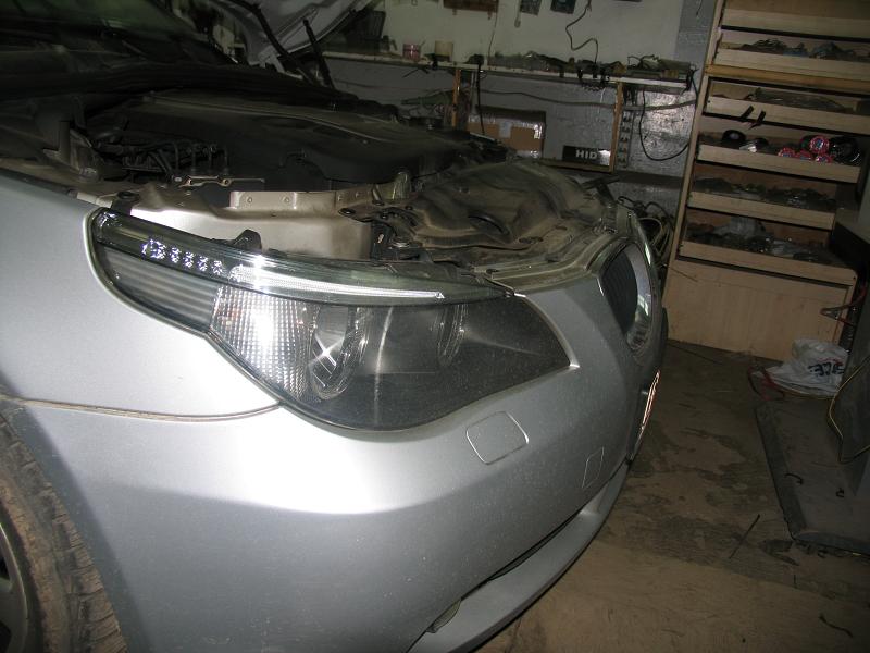

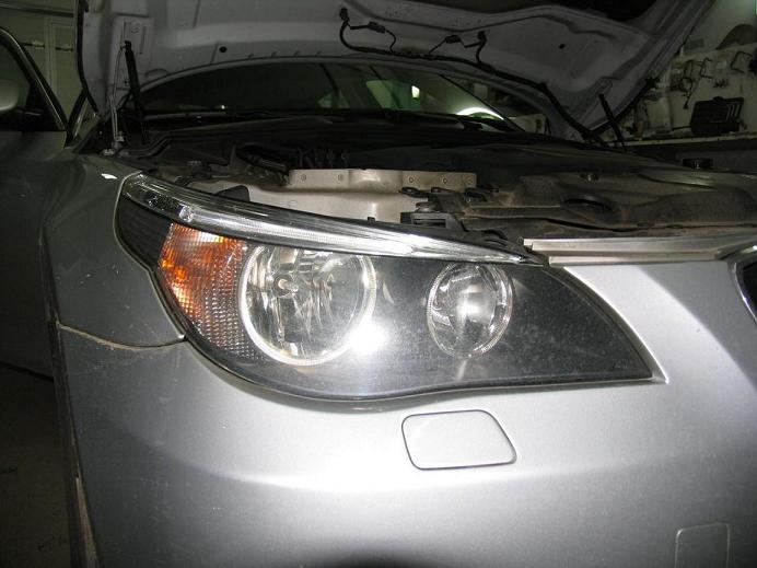

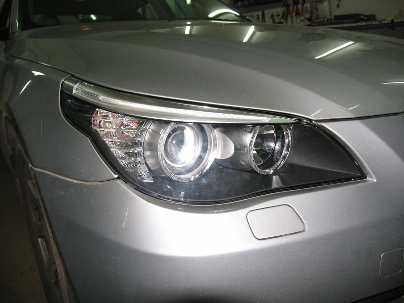

StandartinėParašytas: 26 Gru 2009, 15:25
Pats dariau, pats maciau, pats mokejau. Taigi gerbiamieji paklausykit.
Priekines faros 2008 hella eur - 950lt
Jungtys su kontaktais (srote) - 50lt (uz 2 vienetus)
Darbas - 200lt (BCE marijampole)
Kaires puses zibintas turi 13 kontaktu o desines 12, sudejus faras startavimo metu meta klaida.
Left parking light failure Pradejus vaziuoti klaida dingsta, neprisiruosiu y krasta taigi nzn ar ji gali buti isjungiama, bet 99% kad gali. Jeigu jungtis pirksite krastoj nepamirskite paprasyti ir kontaktu nes kitu atveju gudruciai atsius jums tik plastiko gabala is kurio nebus jokios naudos. Krastoje jungtys kainuos jums apie 180lt, taigi patariu pirkti ish sroto.
IMG_3072.JPG [ 60.79 KiB | Peržiūrėta 7282 kartus(ų) ]
IMG_3075.JPG [ 59.17 KiB | Peržiūrėta 7308 kartus(ų) ]
IMG_3074.JPG [ 54.98 KiB | Peržiūrėta 7254 kartus(ų) ]
StandartinėParašytas: 26 Gru 2009, 15:31
IMG_3071.JPG [ 65.84 KiB | Peržiūrėta 7255 kartus(ų) ]
Failo aprašymas: Kaip matote ksenonai ne gamykliniai bet "originalus" taivanietiski. Man jau laiko antrus metus.
IMG_3073.JPG [ 85.34 KiB | Peržiūrėta 7268 kartus(ų) ]
StandartinėParašytas: 26 Gru 2009, 17:00
tai i naujus zibintus sudejei tuos pacius taivanietiskus xenonus ?
