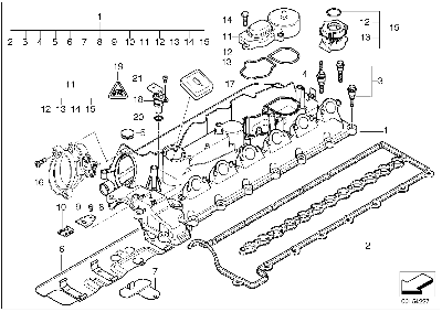

snd pastebejau kad 7 detale, tas dangtelis atsikabines ir guli. ka tas daikciuks vaidina? :shock: apsauga cia tik?

Cia dangtelis,kuris uzdengia technologines skyles,kurios skirtos,kad prieiti prie turbinos atsukimo nuo kolektoriaus.Jis siaip sau nekrenta.Kazkas ten prikiso nagus.

jis ten taip atsifiksuoja. tai buvo issokes. jei galva eme tai gal galejo jis ir likti neuzdetas gerai? ir dar filtra kai keiciau tai apardes buvau gerokai :D turbina lyg nesukiota. galvos skausmas kol ta masina pereini #-o
