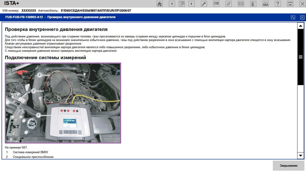

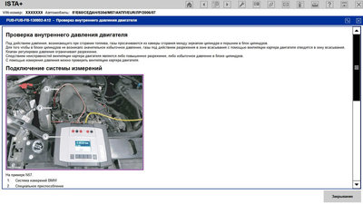

Tu cia viska is reingoldo trauki?
StandartinėParašytas: 21 Vas 2016, 17:45
donce258 rašė:
Taip, Jus teisus - is ISTA+ (arba Rheingold)

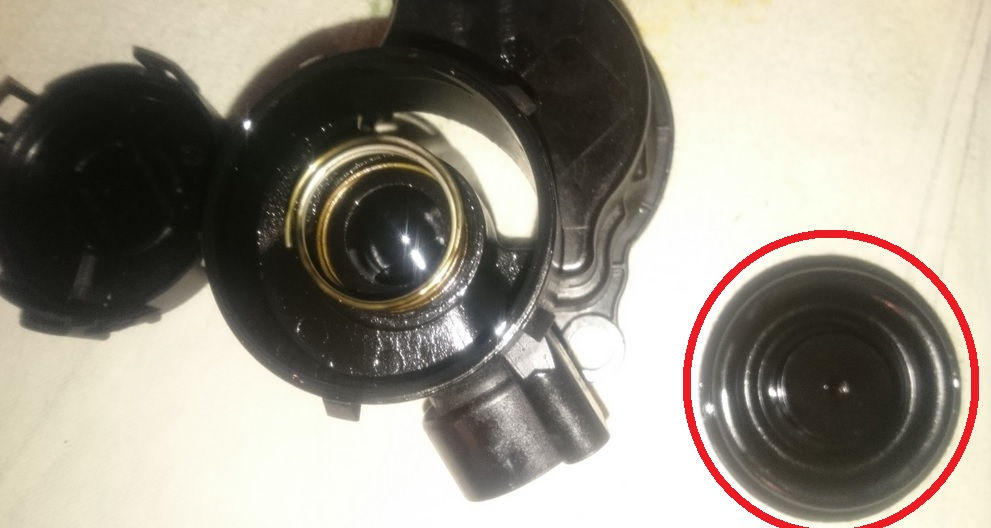

ant korpuso yra trumpas ishejimas, jai patraukus ora ish jo nesitraukia, tai geras, jai traukiasi tai plyshusi. pas 3.5d 210kw jai neklystu ishvis nera membranos ir filtro, tik korpusas kaip skirstituvas oro.

vytas123 rašė:
Kad tuo isitikint, forumietis nepatingejo tai patikrinti, yra spyruokle ir membrana (voztuvas), bet ji kitokios formos, bet veikimo principas toks pat....

m57n2 (530d) nera to nusedintuvo, bet jis nesunkiai isistato esant norui.
o vat i si 535d ar isistatytu kazin? forma panasi, vietos yra, pipsas yra, http://www.part.lt/img/7b5d424f41e8511b ... d6fc25.JPG
tik dangtis kitaip atrodo, nera tos didesnes angos kur separatorius dedasi per ziedeli. http://ipt.wsa.medien-space.de/myparto/ ... 251301.jpg
