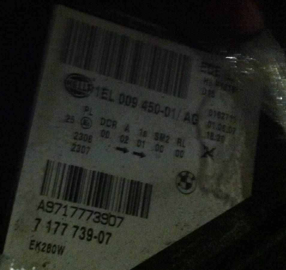

kaip ir radau lempas noriu pasitikslinti ar cia europine fara?
kuris is siu nr yra detales kodas?
1EL 009 450-01/AG
A9717773907
7177739-07
Optimized-kodas.jpg [ 84 KiB | Peržiūrėta 11714 kartus(ų) ]

realoem duoda skirtingus kodus
2007 03 men
europa Bi-xenon headlight, left 03/2007 63127177751
Bi-xenon headlight, right 03/2007 63127177752
anglija Bi-xenon headlight, left 03/2007 63127177753
Bi-xenon headlight, right 03/2007 63127177754
paskutinis skaiciukas skiriasi

fotkei visai kitokie kodai. Nesuprantu is paprasciausiu dalyku padaro aukstaja matematika, per tuos issigimelius su vairais vardacioke reikai galva kvarsint del tokio paprasto dalyko :x

as ta pastebejau krastoi kazka sake apie kodu pasikeitimus tai dabar nznau kaip cia istikro
ant faros surasyti visi sertifikatai, e4 olandijoj sertifikuotas, pl, kad is plastiko pagamintas, dcr ilgieji su ksenonine lempute
kaip ir gaunasi pagal si zymejima kad jinai europine

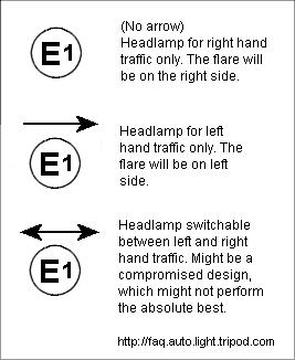

ece-arrow-coding.gif [ 4.58 KiB | Peržiūrėta 11682 kartus(ų) ]

Žiūrėkite E sertifikatus. Kur žibintas pagamintas, ten uždėtas tos šalies sertifikatas.
Čia reikšmės:
1 – Vokietija, 2 – Prancūzija, 3 – Italija, 4 – Nyderlandai, 5 – Švedija, 6 – Belgija, 7 – Vengrija, 8 – Čekija, 9 – Ispanija, 10 – Serbija, 11 – Jungtinė Karalystė, 12 – Austrija, 13 – Liuksemburgas, 14 – Šveicarija, 15 (nenaudojamas), 16 – Norvegija, 17 – Suomija, 18 – Danija, 19 – Rumunija, 20 – Lenkija, 21 – Portugalija, 22 – Rusijos Federacija, 23 – Graikija, 24 – Airija, 25 – Kroatija, 26 – Slovėnija, 27 – Slovakija, 28 – Baltarusija, 29 – Estija, 30 (nenaudojamas), 31 – Bosnija ir Hercegovina, 32 – Latvija, 33 (nenaudojamas), 34 – Bulgarija, 35 (nenaudojamas), 36 – Lietuva, 37 – Turkija, 38 (nenaudojamas), 39 – Azerbaidžanas, 40 – Buvusioji Jugoslavijos Respublika Makedonija, 41 (nenaudojamas), 42 – Europos bendrija (patvirtinimus suteikia jos valstybės narės, naudodamos atitinkamus savo EEK simbolius), 43 – Japonija, 44 (nenaudojamas), 45 – Australija, 46 – Ukraina, 47 – Pietų Afrikos Respublika, 48 – Naujoji Zelandija, 49 – Kipras, 50 – Malta, 51 – Korėjos Respublika, 52 – Malaizija, 53 – Tailandas, 54 ir 55 (nenaudojami) ir 56 – Juodkalnija.
Pvz., jei E1, tai žibintas pagamintas Vokietijoje.
Viskas apie žibintų ženklinimus - Jungtinių Tautų Europos ekonomikos komisijos taisyklė Nr. 7 „Suvienodintos variklinių transporto priemonių (išskyrus motociklus) ir jų priekabų priekinių ir galinių gabaritinių žibintų, stabdymo žibintų ir galinio kontūro gabaritinių žibintų patvirtinimo nuostatos“. Oficialusis leidinys L 148 , 12/06/2010 p. 0001 - 0033

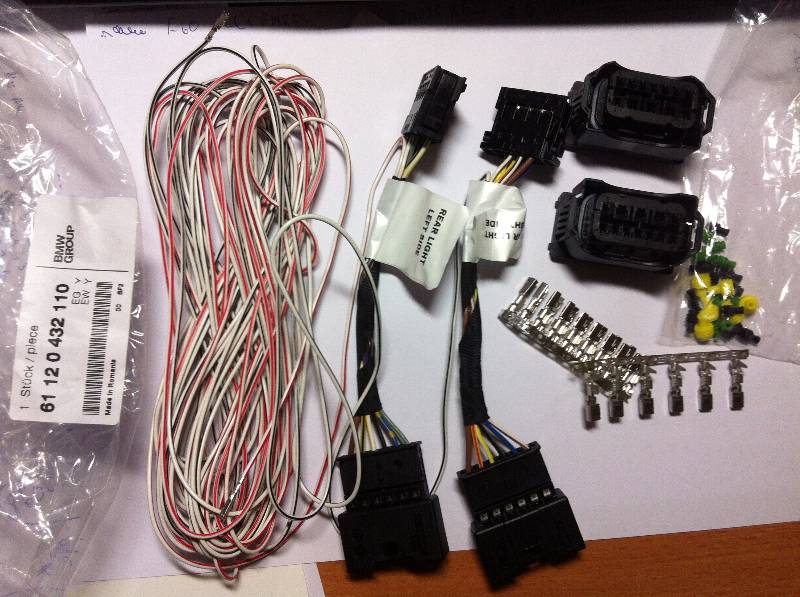

nupirkti laidu perejimai krasta 120 LT

Grybas cia su tais zymejimais, isziurejau visas lempas pas pora e60 garaze pas visas E1 o masinos angliskos reik ziureti i tas rodyklytes ir bus aisku. angiska vairuotojio fara turi rodykles i abi puses keleivio tik vienos krypties.

paziurejau pas save ant faru nefeislifto tai vairuotojo fara --> --> keleivio puses rodykles y abi puses <-- -->

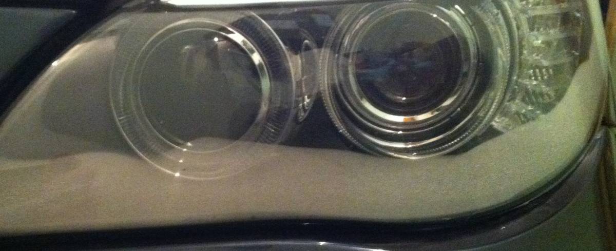

susidejau faras bet jos labai rasoja.pernakti isdziusta tik pavazineji bisy ir uzrasoja beveik iki puses faros. kaip galima butu isprest sita beda?
siaip joms leidziama rasoti... Bet jei tokiu oru tiek rasoja tai gal ir daugoka... Pas mane per didziausius salcius kai pavazineju tada panasiai atrodo
