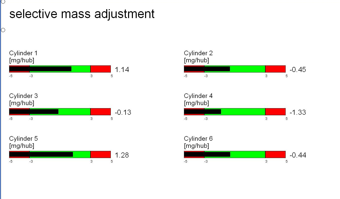

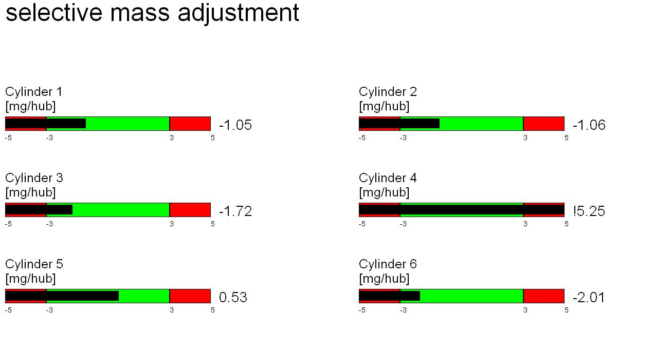

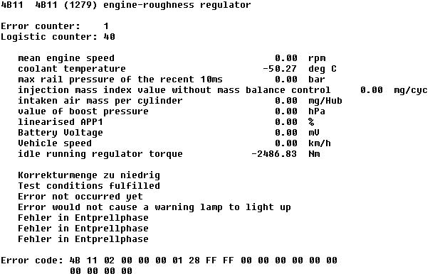

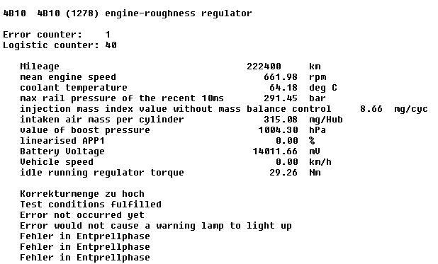

Sveiki, gal kas pakomentuos kad čia per klaidos:
1kl.JPG [ 46.04 KiB | Peržiūrėta 17226 kartus(ų) ]
2kl.JPG [ 45.5 KiB | Peržiūrėta 17226 kartus(ų) ]
StandartinėParašytas: 07 Rgp 2012, 12:56
8331
Varilis netolygiai dirba, taip dazniausiai nutinka kai pirkstuku korekcijos islenda uz neleistinu ribu.

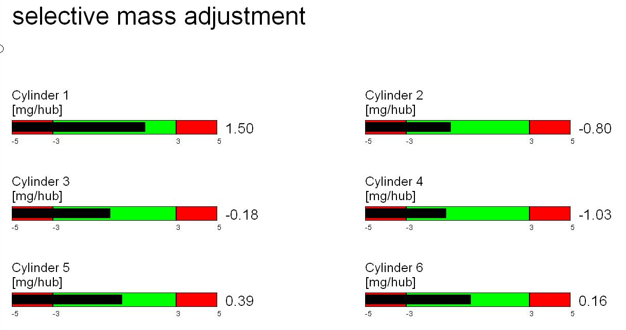

Sveiki, issivaliau uzsikisusi dpf, tai dabar laikas isspresti problema del ko uzsikiso, su draugu sprendziam, kad purkstukas, gal kas patarsit. Su inpa dareme diagnostika, tiksliau draugas dare.
Masina bmw e61 530d
Failo aprašymas: ant laisvu sukiu
1.png [ 98.18 KiB | Peržiūrėta 17066 kartus(ų) ]
Failo aprašymas: ant 1700 rmp
2.png [ 95.95 KiB | Peržiūrėta 17066 kartus(ų) ]
Failo aprašymas: ant 2500rmp
3.png [ 94.45 KiB | Peržiūrėta 17066 kartus(ų) ]
