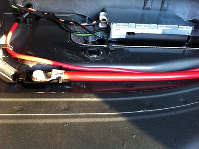

katik pas save pasiziurejau,tai,kad ten tvarkingai kabelis prisuktas dezuteje,tai kur ten prasitrina?
is 1.3 milijono "kazkam" kazkaip prasitryne, patapo baisia dilema :)

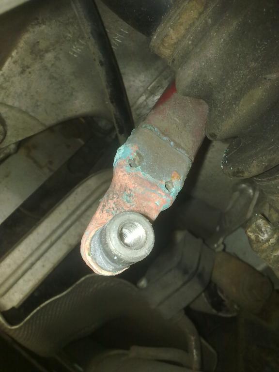

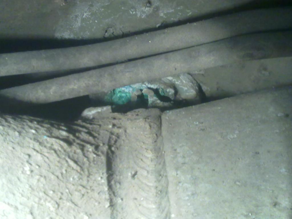

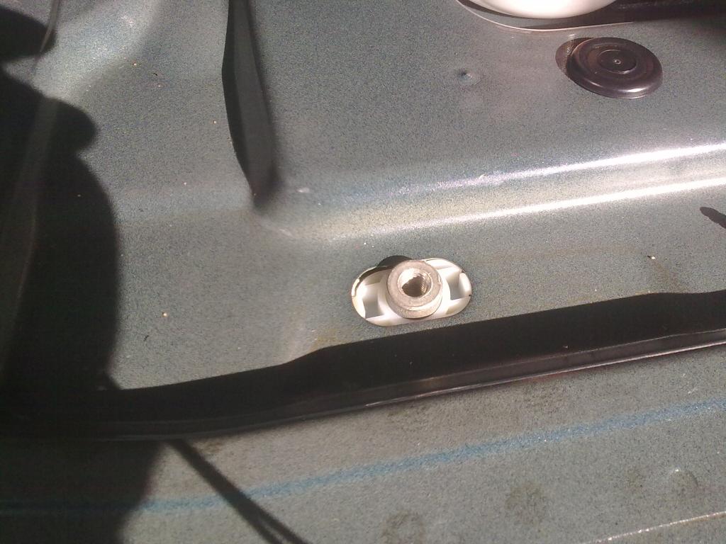

vytas85 rašė:
Ziuret reikia is apacios (is po dugno)

kiek suprantu pradeda korozuot is dugno puses..
jei masina vazineja Italijoj kur gana silta manau sansu maziau taip pasidaryt negu darganotoj Lietuvoj
