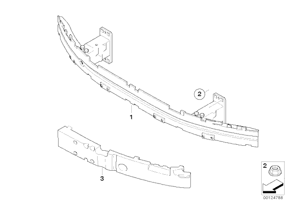

Sveiki, noreciau dar pasidalinti patirtim ir paklausti. Zodziu masina buvo be M paketo, viskas kaip ir buvo gerai su parkais. Uzsidejus M paketa pirma ziema pradejo puliuot mesdavo klaida, pavasary atsilus orams vel atsigaudavo ir veikdavo puikiai, tas pats buvo antra ziema... Po trecios (paskutines) ziemos neatsigavo, keiciau viena galini desiny parka, klaida dingo, parkai pradejo veikt, tikrinant ziuriu galinis kairys nereaguoja y kliuty (zodziu neveikia bet kompas del jo klaidos nemeta) pakeiciau ir ta parktronika. Viskas veikia kuo puikiausiai. O problema tame kad gale ant parku patenka vanduo ir tik ant soniniu. Mano galva ten truksta tos putos kaip prieky dedas, ji dengtu parktronikus nuo vandens. Bet pagal kataloga nerandu tos detales (putos) galiniam bamperiui M paket. Ji is viso yra ar ne?
P.S. M paketas detas pilnai su visom detalem rimtai, o ne tep lep.
Tokia kaip dedasi prieky nr3:
